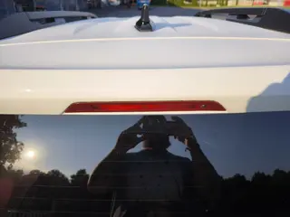

die dritte Bremsleuchte an meinem Jogger ist defekt.
Nun habe ich mir eine neue Glühbirne W16W besorgt und möchte sie austauschen. Die Beschreibung in der BDA ist eher dürftig (Hebeln und drücken).
Das Gehäuse steckt doch sehr fest drin und ich möchte nichts abbrechen.
Habt ihr einen Tipp? Eine Empfehlung zum Ausbau?

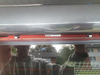

Sooo... es hat mir keine Ruhe gelassen.
Man muss mit einem relativ breiten Spatel die beiden Metallklammern treffen. Dann kann man die Leuchte leicht ausziehen.

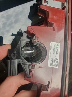

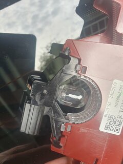

Anschließend muss der Lampenhalter ausgeclipst werden.
Beim Einbau wieder alles einclipsen.
Zündung einschalten, Bremse treten. Warnhinweis "Bremslicht prüfen" verschwindet und die orangene Serviceleuchte ist aus.

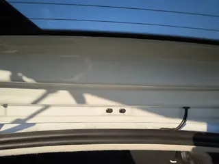

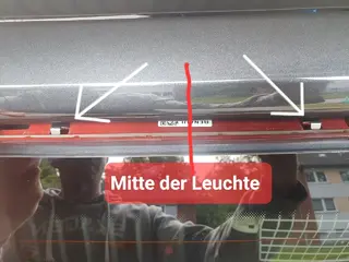

Servus leider erkenne ich auf dem ersten Foto nicht wo die clipse sitzen! Könntest du mir da nochmal ein genaueres Bild machen, ich muss die Lampe ja von außen ausbauen oder? Innen ist nur Blech bei mir! Danke für die Hilfeinbound8097018651387631333.webpinbound7369929500137133552.webp
Habe das heute Interesse halber mal getestet ohne Spatel nur mit den Fingern beider Hände in die obere Fuge der 3ten Bremsleute gefasst und etwas gezogen und schon ging sie raus.
