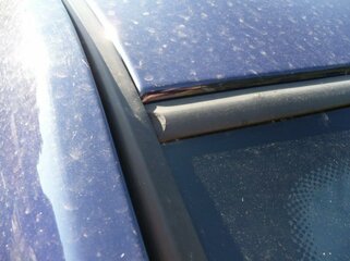

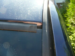

Hallo Zusammen,
heute habe ich festgestellt, daß die obere Gummilippe (keine Ahnung ob das Ding einen besonderen Namen hat, deshalb nenne ich sie hier mal "Gummilippe") über der Frontscheibe auf der rechten Seite um ca. 2 bis 3 cm. kürzer ist als auf der linken Seite!
Nun gibt es verschiedene Möglichkeiten.:think:
Erstens: Ich war über ein Jahr zu blind das zu sehen, außerdem hätte mir jemand einen Schmutzrand -wie auf dem Bild zu sehen- in der Verlängerung der Lippe aufgemalt. Unwahrscheinlich.
Zweitens: Jemand wollte mich ärgern und hat ein Stück abgeschnitten, hat sich aber zusätzlich die Mühe gemacht die Einkebung für die Senkrechte Lippe nachzuschneiden. Ebenfalls unwahrscheinlich.
Drittens: Das Ding ist geschrumpft.:huh: Ich kann es kaum glauben. Was sagt Ihr dazu? Gruß,
Uwe.

Naja, ich würde dann auch auf Schrumpfung tippen.
Ob die sich bei kühleren Temperaturen wieder ausdehnt?
Also morgens z.B.?
Ich würde das auf jeden Fall mal der Werkstatt zeigen, ein Austausch sollte ja schnell gemacht sein.
Sieht ja bescheiden aus so....:huh:

Gummi beim einkleben gezogen, Kleber hat sich gelöst
Dichtung wieder in ihrer Ursprungslänge!!
Diese Dichtungen schrumpfen nicht, sie werden höchstens länger
und auch dieses sehr selten ;)

Sieht bei uns genauso aus.
Mich hat beim Dacia-Treffen in Alesheim Bernhard darauf aufmerksam gemacht, weil das ein offensichtlich häufig auftretender Fehler ist und er auf solche Standardmängel schon sensibilisiert ist.
Kann nur so sein, daß der Gummi unter Zug eingesetzt und abgelängt wurde, worauf er sich dann nach und nach in die Ursprungslänge zurückgezogen hat.
Die Enden des Profiles sollten eigentlich UNTER den beiden senkrechten Dichtgummis zum ruhen kommen.
Aber nicht so schlimm, beim nächsten mal wirds der FDH schon gratis richten.

Hi,
da anscheinend der Mensch bei der Produktion von Dacia leider noch eine tragende Rolle einnimmt (war kürzlich ein Video hier), werden auch alle menschlichen Fehler aufs Fahrzeug übertragen.
Dichtung einziehen, das passiert automatisch und intuitiv mit Zug.
Eine Seite positionieren, straff halten und dann den Rest einziehen.
---- "Straff halten" das genau isses.
Und hinterher schrumpft es zurück.
Es scheint auch bei vielen Dacias zu sein, denn nicht umsonst hat Bernhard an unserem MCV das sofort gesehen, weil er es schon bei mehreren anderen Fahrzeugen auch erlebt hat. Sensibilisiert eben.
