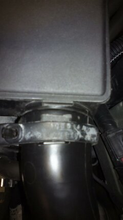

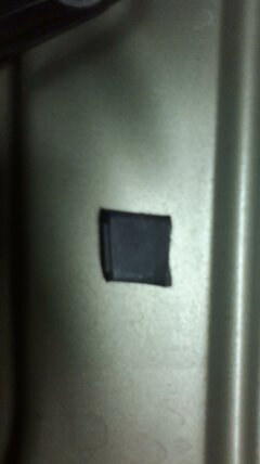

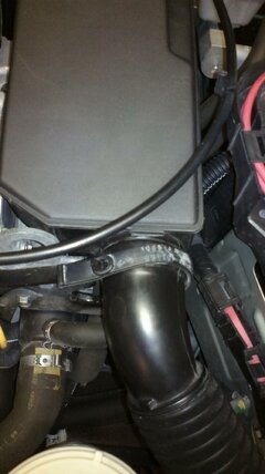

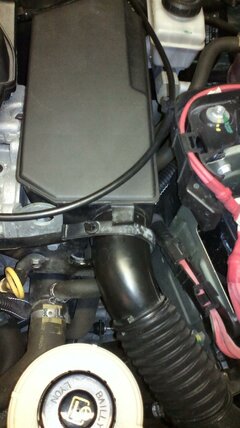

Habe da eine kleine Frage. Als ich den Luftfilter bei meinem 1,6 16V heute wechseln wollte,fiel mir auf das die Plastiknase vom Resonanzkasten ab ist.Da kommt ja der Gummi drüber.Hatte dieses Problem schon mal jemand? Habe es jetzt so ohne Halterung wieder zusammengebaut und einfach den Gummi über das Ansaugrohr gemacht. Söllte ich einen neuen Kasten bestellen, oder reicht es ein Blech mit 2 Löchern zu biegen und auf dem Resonanzkasten anbohren? Vielleicht gibt es einen Fahrer der ohne Halterung schon 100 TKM gefahren ist. Wackeln tut es ja nicht gross. Schicke Bilder mit zum besseren Verstehen. Danke für eure Antworten.

Es gibt 2 Möglichkeiten:
1. Kunststoffschweißen. Geht ganz einfach mit einem leistungsregulierbaren Lötkolben und dem gleichen Plastikmaterial, aus dem die abgebrochene Nase besteht.
Man schmilzt das Plastik mit gleichem Material wieder an.
Sets hierzu mit allen möglichen Plastikstäbchen gibts bei ebay.
2. Sofern die beiden Teile (Deckel und Kasten) ineinander greifen, kann man einen Kunststoffdübel für PLastikverkleidungen in geeigneter Größe verwenden.
Einfach ein Loch in geschlossenem Zustand durch beide Teile bohren, den Dübel von Aussen einsetzen und durch Druck auf seinem mittigen Pin verschließen. Hab ich so beim Sicherungskasten bei unserem Sandero gemacht. Geht tadellos.
