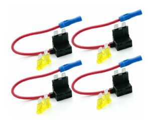

1 x Stromdieb (inkl. Sicherung)

2. Stromdieb in eine Sicherung mit geschaltet Plus stecken (ich habe die vom Tagfahrlicht genommen, ist die mittlere große Sicherung oben rechts im Kasten)

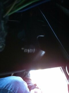

3. Wenn man von unten an den Sicherungskasten schaut, sieht man, dass dieser in einem Metallrahmen sitzt. In diesem Metallrahmen ist praktischerweise ein Loch wo eine Schraube durch passt. Dort kann man sich mit Hilfe der oben genannten Öse (welche am Minuskabel hängt) Minus herholen. (Siehe Bild) Dafür muss man das Stromkabel vom Sicherungskasten aus nach hinten/unten durchfädeln.

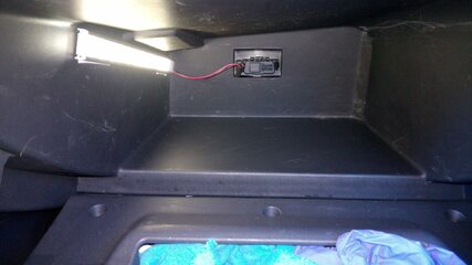

5. Das Kabel Ende was jetzt durch den Schlitz beim OBDII Stecker zum Handschuhfach gelegt wurde an die LED anschließen/anlöten. Alles gut isolieren und die LED an beliebiger Stelle anbringen. (Habe ich mit Doppelseitigen Klebeband gemacht :))
Fertig :)
