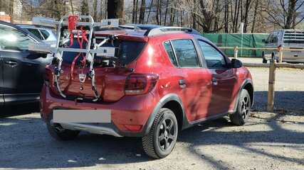

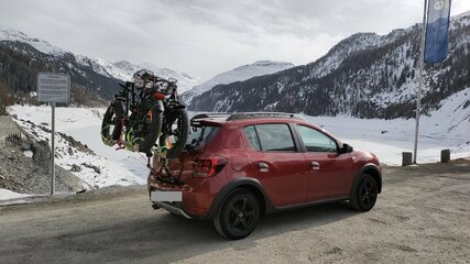

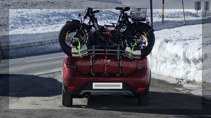

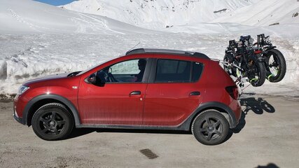

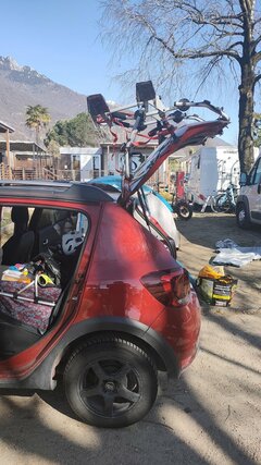

Ich habe mich für einen Heckveloträger entschieden. Na ja, Das liebe Geld. Nun nach 600km und 4 Pässe bin ich begeistert vom Montblanc Hecklappenträger ca 250. sFr.. Unsere zwei E Bike wackeln nicht und das verladen geht zu zweit sehr gut. Ich habe den Träger für drei Räder genommen, so habe ich 45kg zu Verfügung. Unsere E Bike sind ohne Akku je 20 kg, also habe ich noch etwas Reserve. Die erste Montage dauert schon etwas länger bis alle Spanngurten richtig positioniert sind, aber alles kein Problem. Durch die zwei seitlichen Spanngurte ist sind auch die Seitenkräfte sehr gut abgefangen. Wir können unsere E Bike klappen, somit kann ich die Lenkstange runterklappen, den Sattel runterstellen und bin nur ca. 30 cm höher als das Auto. Ich bleibe damit unter 2 m Höhe. Der Benzinverbrauch kann ich noch nicht genau beziffern, aber ich denke knapp einen Liter mehr brauche ich schon mit den zwei fetten Rädern drauf. Das Fahrverhalten wird nicht beeinträchtig, und auch bei Bodenwellen schüttelt nichts. Erstaunlicherweise kann ich die Heckklappe ohne Räder sogar öffnen und sie hält oben ohne Probleme. Beim Zuklappen muss ich natürlich etwas halten, sonst ist das Gewicht zu gross und es klappt viel zu schnell.
IMG20210304151032.jpgIMG20210301143054.jpgIMG20210301140835.jpgIMG20210301101346.jpgIMG20210301101144.jpg
Entgegen der Angaben vom Heckträger Hersteller kann ich den Heckscheibenwischer verwenden. Er stösst nirgends an und funktioniert wunderbar. Bin immer noch zufrieden und kann den Träger empfehlen. Benzinverbrauch knapp einen Liter mehr ist gleichbleibend. Stabilität ist immer noch super.
