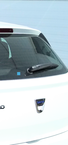

Moin zusammen,
mir ist heute aufgefallen, dass in dem schwarzen Feld rund um die Achse des Heckscheibenwischers in der Heckscheibe auf der linken Seite eine "Welle" in den Drähten der Heckscheibenheizunng ist, die offenbar dazu dienen soll, einen festgefrorenen Heckscheibenwischer schneller zu enteisen. Oder bin ich da auf dem Holzweg?
Leider steht der Heckscheibenwischer in Ruhestellung rechts. Profitiert also nicht davon.
Einfach abnehmen und um 180 ° versetzen bringt nichts, da er dann über die Heckklappe schrubbeln würde.
Meiner bescheidenen Meinung nach müsste irgendwie die Drehrichtung auch umgekehrt werden.
Im Moment ist die Heckscheibe leider eisfrei, sonst hätte ich fix ein Foto gemacht. Aber man sieht es sehr deutlich, wenn man bei vereister Scheibe die Heckscheibenheizung aktiviert.

Wie wär's mit gewelltem Heizdraht, da wo das Wischerblatt in Ruhestellung parken soll?

Grundsätzlich ist das richtig, oft gibt es den 'gewellten Heizdraht' unter der Position wo der Wischer seinen Endpunkt hat in der Annahme das die Scheibenheizung benutzt wird wenn die Scheibe vereist ist und so wird es unter dem Wischerblatt warm.
Wenn das so Standard ist dann hat der Designer der Heckscheibenheizung und der Wischermensch nicht zusammengearbeitet, evtl. wurde die Scheibe bei einem anderen Typ ursprünglich verwendet und dort hätte es gepasst ?!?

Wenn die Scheibe vereist ist und man die Heckscheibenheizung aktiviert, sieht man links von der Achse (nicht die Achse selber!) dass der Heizdraht dort eine Wellenform hat. Das sieht man aber NUR wenn die Heizung aktiv und die Scheibe vereist ist. Ansonsten sieht man den Heizdraht in dem schwarzen Bereich nicht.
Wenn die Scheibe wieder vereist ist, mache ich davon ein Foto.

Das mit der Welle auf der anderen Seite habe ich auch bemerkt und mich gefragt was das soll.
So kann vielleicht der Wischer davor geschützt werden in der Bewegung festzubacken und nicht in eine Überlast zu laufen (ganz wilde Spekulation). Sprich der Wischer kann durchlaufen.
Aber warum hindert man den Wischer dann nicht daran überhaupt anzubacken?
Meine Erklärung: Es ist eigentlich obsolet. Bis die Heizung überhaupt in der Lage wäre, einen angefrohrenen Wischer zu lösen ist da sowieso Überlast entstanden.

Also ich habe auch keine Welle, links oder rechts. Können wie ein Foto haben?
