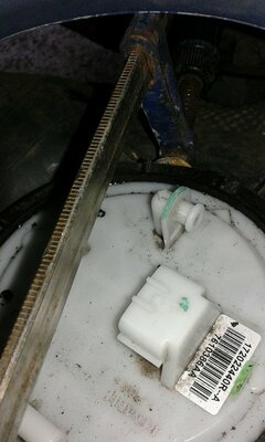

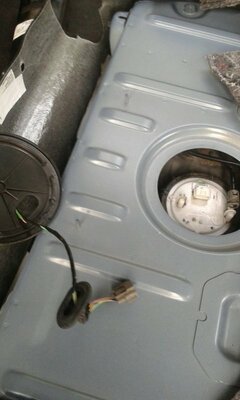

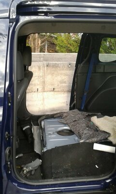

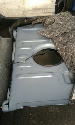

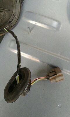

WIR HABEN EIN DOKKER 2015, 115 TCE BENZINER UND HABEN EIN WEBASTO AIR TOP 2000 STC GEKAUFT:
ES WAR RICHTIG SCHWER INFOS ÜBER DIE TANK ZUGANG ZU BEKOMMEN:
HEUTE HABEN WIR EIN WENIG AUSPROBIERT UND GLAUBEN DAß ES DOCH FAST:veryangry:NICHT SO SCHWERIG SEIN MUSS:

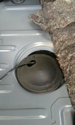

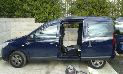

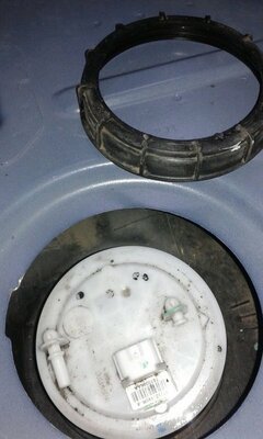

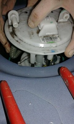

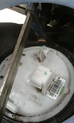

1 HINTERSITZ AUSBAUEN
2 TEPPICH WEG MACHEN WO DER HINTERSITZ WAR
3 SCHWARZE GROSSER DECKEL WEG MACHEN:____BEACHTE PFEIL..........SCHRAUBENZIEHER DARUNTER MACHEN UND VORSICHTIG
DECKEL ABMACHEN........ UNS IST EIN TEIL ABGEBROCHEN:blink:WAR NICHT VORSICHTIG:
4 STROM ABMACHEN......SCHRAUBENZIEHER UNTER STROM TEIL (ZWISCHEN WEISSE UND SCHWARZE PLASTIK) ZU LÖSEN:
5 BENZINLEITUNG LÖSEN .......KOMISCHE GRÜNE TEIL IST DIE UNS KAPUTT GEGANGEN :D:D:D
JETZT AUFPASSEN.......... ES IST EIN WENIG DRUCK DRAUF.............. HAUSHALTSROLLE ZUHANDE HABEN:
:o
SONST GIBTS EIN RIESEN SAUEREI::o
ES LÄUFT VIELLEICHT EIN PAAR ESSLÖFFEL AUS.

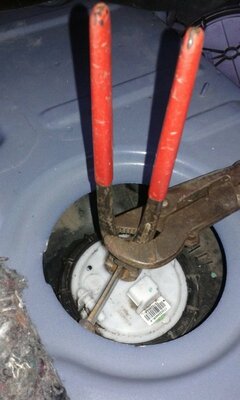

6 SCHWARZE RING GEGEN DIE UHR DREHEN....:hammer: LEICHTER GESAGT ALS GETAN. ES HAT SICH GAR NICHT BEWEGT.
GEKLOPPT; GEFLUCHT: GEHEULT: LÖSUNGSSPRAY BENUTZT
NICHTS UND WIEDER NICHTS
ALSO HABEN WIR EIN SONDER WERKZEUG GEBAUT. BESTAND AUS EINE KLEINE SCHRAUBZWINGE UND ZWEI ZANGEN
7 JETZT HABEN WIR ZUGANG ZUM TANK: WIR KÖNNEN DIE UNBENUZTE RÜCKLAUF FÜR DIE TANKENTNEHMER:
WEITER SIND WIR NICHT GEKOMMEN; PLEITEN UND PANNEN FOLGEN :rotate: FOTOS STELLEN WIR REIN:
WÜRDE UNS ÜBER WEITER TIPPS FREUEN:
LIEBE GRÜSSE
ANDREA UND DIRK

Weil ich muss ein tankentnehmer für die webasto heizung einbauen.
Ich möchte die anbringen wo die sonst unbenutzte rücklauf ist.
10. bild ---rücklauf rechts

Auf das Rücklaufventil ein benzinfesten Schlauch mit Schlauchschelle drauf und das ganze an die Pumpe von der Standheizung. Oder wie hast du dir das vorgestellt ?

Es wird oft geschrieben daß wenn ein schlauch so grossen durchmesser hat , schafft die kraftstoffpumpe nicht den kraftstoff anzusaugen
Das ist Nonsense !
Die Pumpe von der Standheizung soll das Benzin ansaugen und dafür sollte der Durchmesser am Tank nicht größer sein, als die Ansaugleitung von der Pumpe

Den Dichtring hat man sich schnell beschädigt. Den Zentrierring bekommt man nur montiert, wenn der Dichtring glatt liegt.
Zum Einbau des Tankentnehmers habe ich eine Knippex Cobra benutzt(400mmWasserpumpenzange)benutzt.
Der Tank war danach auch wieder dicht. Die grosse Überwurfmutter nach erfolgten Einbau gleich wieder aufschrauben wegen Verformung. Bei dem richtigen Schlauchentnehmer spielt der Durchmesser fast keine Rolle.
5,6,8,10,12 mm sind bei Webasto erhältlich. Wichtig ist es das die Saugleitung kurz gehalten wird.(MAX.2m)
Die Druckleitung zum Heizgerät dürfte max.9m lang sein.
Solche Einbauten hatte ich beruflich gemacht (KFZ-Elektriker). Menge der eingebauten Wasserheizungen>50,
Luftheizungen>20, Trumaheizungen ca.10 in LKW, Wohnmobile ,Baumaschinen,PKW.
Nutzungsdauer: Wasserheizung unbegrenzt, Jede Luftheizung 10 Jahre, egal Krafftstoff oder Gas, danach muss ein neuer Heizkörper in das Gerät eingebaut werden.(Tüv-Vorschrift)
