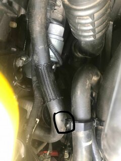

Hallo liebe Dacianer,
habe ein kleines Problem mit meinem Lodgy (DCI 90; Baujahr 2014)
Heute im Zuge der Wartung musste ich feststellen dass sich der Heizungsschlauch langsam verabschiedet....

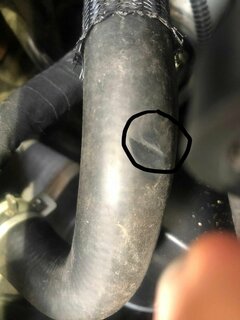

Offenbar hat sich leider der Schutzschlauch verschoben, was zur Folge hatte, dass sich die darüberliegende Plastikschelle durch die Motorvibrationen nach und nach in diesen Schlauch einarbeiten konnte (s. Bilder).
Noch ist der Schlauch dicht, allerdings sieht es leider so aus als wäre er kurz vorm "durchscheuern". Um dies zu verhindern möchte ich Ihn gern ersetzen.
Nun meine Frage: Hatte jemand schonmal ein ähnliches Problem?
Ist es viel Aufwand diesen Schlauch zu tauschen (so wie ich das gesehen habe sind es quasi nur 3 Schellen und dann kann man den Schlauch rausziehen)?
Ich habe das ganze mal auf Bildern festgehalten, damit ihr eine Vorstellung habt was ich meine.
Ich hoffe Ihr könnt mir weiterhelfen.

Ja Schellen ab, Schlau runter popeln und neuer drauf. Dann Kühlwasser ergänzen und warm laufen lassen und sehen ob es dicht ist. Kühlwasser die Tage nochmals prüfen.
Oder du Kauf dir nen Schlauchverbinder. Die Stelle raus schneiden und den Verbinder rein. Zwei Schellen drauf und fertig. Kühlwasser wie oben.
Hat so ein Schlauch nicht eine Gewebeeinlage?
Wenn ja, ist die noch nicht erreich. Dann würde ich ein Stück Gummi drauf vulkanisieren.

Ich habe mir gestern Abend diesen Schlauch im Zubehör bestellt ( Kostenpunkt lag bei ca. 35 EUR ).
Ich war mir nicht ganz sicher ob da ein Gewebe eingearbeitet ist, wollte es auch nicht unbedingt drauf ankommen lassen da die Kerbe schon sehr tief "reingeschabt" aussieht (und meistens geht es genau dann kaputt wenn man es sowieso schon eilig hat... ;) ).

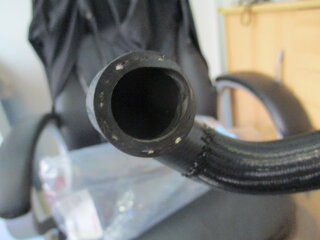

Sobald der Neue Schlauch angekommen ist werde ich mal ein paar Bildchen davon machen, dann haben wir Gewissheit ob ein Gewebe drin ist oder nicht.

Soooo... der neue Schlauch wurde heute endlich geliefert und ich kann bestätigen: Es ist definitv ein Gewebe eingearbeitet (s. Bild).
Wenn ich mir aber jetzt so die Materialstärke von dem Neuen ansehe und dann mit dem Finger über die eingeschliffene "Rille" des alten Schlauches fühle, dann bin ich froh einen Neuen bestellt zu haben.
Am WE werde ich den Schlauch tauschen und bin mal gespannt wie tief diese Rille dann tatsächlich ist. Bilder von dem geschehen kann ich euch dann zukommen lassen :D
