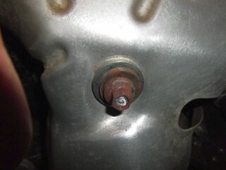

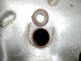

Hallo Leutz,

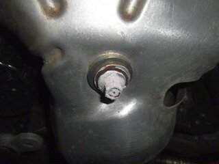

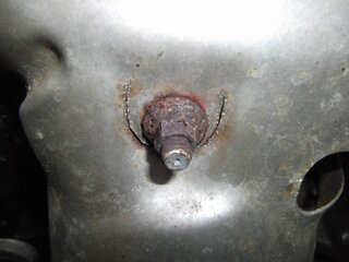

das Hitzeschutzblech des Abgaskrümmers ist an der unteren Mutti sauber abvibriert(?). Nach lösen hatte ich gleich mal eine schöne Unterlegscheibe geerbt :D . Schweißen is nich, jedenfalls nicht mit meinem Low Budget E-Sch(w)eißapparat. Eh zu dünn dafür das Blechle und verzinkt.
Also hab ich mal eine größere Unterlegscheibe gespendet und Gewinde und Mutti mit Keramikpaste einbalsamiert da schon angegammelt und ich möchte ja später noch mal lösen können. Denn das Dilemma ist damit wahrscheinlich nur aufgeschoben aber nicht aufgehoben, fürchte es wird weiter reißen.:(
Hab mal sporadisch im Netz geschaut ob man son Blech bekommt aber keinen Treffer gelandet.
Also Aufgabe für die Cracks unter euch: Wo bekomme ich so ein Teil und zu welchem Preis? (ohne zum Händler zu laufen, also im Netz)

So, Bilder sagen mehr als Worte:

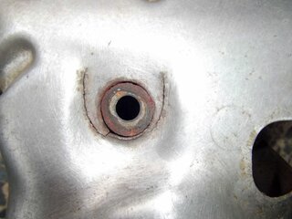

der nächste Riß ist doch schon zu sehen!
Dieser U-förmige Strich.
So eien große Unterlegscheibe (wie sie schon verwendet wurde) von der Rückseite gegengelegt. Verteilt die Kräfte recht großflächig. In der Hoffnung, dass der Stehbolzen dafür reicht.
Und entlastet so eine sowieso schon mürbe Stelle.
Die Idee hatte ich auch schon, aber dadurch wird das Blech insgesamt in eine andere Position bebracht. Ich befürchte, dass die oberen beiden Löcher genauso ausfransen, da sie dann nicht mehr in der richtigen Flucht liegen und Spannung an den falschen Stellen bekommen werden, daher hab ich das lieber gelassen. Aber danke dir trotzdem.
Kein Allheilmittel, aber Erste Hilfe, um wenigstens den Riß in seiner Ausbreitung zu stoppen.
Genau am Rißende die Bohrerspitze ansetzen und eine 2 oder 3mm Bohrung machen.
So trifft der Riß ins leere und man gewinnt Zeit bis man reparieren kann.
Alte Werkstattweisheit außerhalb von Lehrbüchern und funzt bei Kunststoff und Metall.
Riss stoppen

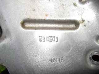

Danke für den Tip, werd ich umsetzen. Mal sehen wieviel Zeit ich damit schinden kann :) .
@Texas
Na bitte, ich wußte doch das du anbeißt :D .
Vielen Dank für die Links, so komm ich weiter!
Die OE-Nr. kommt mir bekannt vor, allerdings nur die letzten sechs Ziffern standen auf dem Blech und damit konnte ich nicht weit kommen. Aber du hast das Rätsel für mich gelöst und dafür :kuessen: :D

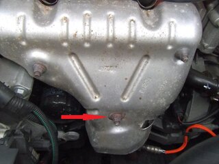

Seit ein paar Tagen ist bei meinem 1,4er Basis MCV ein leichtes Rasseln/ Vibrieren zu hören. Hatte erst den Verdacht, das sich ein Auspuffhalter verabschiedet hat, aber alle Halter sind ok. Hab dann die Motorhaube mal geöffnet und gesehen das dass Hitzeschutzblech; welches mit 3 Muttern an Stehbolzen am Auspuffkrümmer befestigt ist; an der unteren Mutter eingerissen ist. Die Muttern sind natürlich wie alle Schraubverbindungen an Auspuffanlagen total verrostet und lassen sich mit nichts lösen, sonst hätte ich eine vom Durchmesser her größere Unterlegscheibe dazwischen gelegt.
Hab jetzt erstmal das Blech etwas von der unteren eingerissenen Schraubverbindung leicht " weggebogen ", damit das rasseln/scheppern erstmal weg ist.

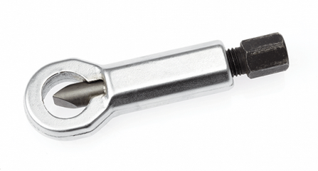

Hat einer 'ne Idee wie man diese Schraubverbindung gelöst bekommt, ohne dabei eventuell den Stehbolzen abzureißen, oder - was noch schlimmer wäre - einen Riss in den Krümmer zu zaubern ?

Habe auch schon dran gedacht die Mutter irgendwie aufzufräsen, abzuschleifen o.ä.,
aber bei der Größe schwierig ohne den Stehbolzen samt Gewinde mit zu beschädigen.
Das von dir ( nikl ) gezeigte Teil wäre eine Alternative ...Mal sehen was sowas koster.
