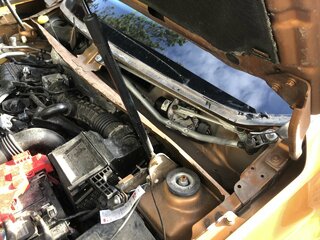

1. Motorhaube öffnen und Katzen und sonstige Hindernisse entfernen
2. rechts und links die Gummiblöcke entfernen sowie die Gummidichtleiste in der Mitte
3. Die 2 Plastikstifte unter den Gummiblöcken entfernen - rechts und links (die sind zweiteilig - erst das obere raus ziehen dann das untere)

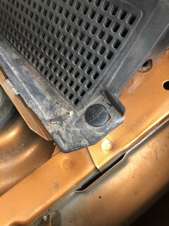

4. Gummischlauch (Scheibenreinigungsanlage) demontieren und Torx Schraube in der Mitte entfernen.

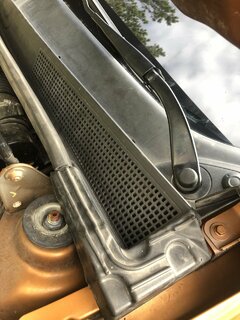

5. Scheibenwischer mit 17er Nuss (geht ganz leicht) demontieren - am besten mit einem Bleistift dann die Position markieren. Den ganzen arm ein wenig hin und her wackeln und schon sind die ab. Man braucht kein Abzieher!

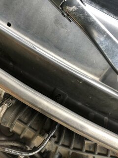

6. Plastikabdeckung zum Motorkühler hin und nach oben abziehen

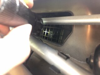

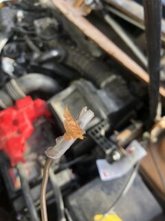

7. Dann seht ihr die bekloppte konstruktion, mit einer Taschenlampe kann man dann in die öffnung Leuchten und mit einem Draht und Klebeband die Blätter raus fischen. Bei mir hat es extrem Gebrummt, man hat es sogar an der Karosse gefühlt, und seht mal wie groß das Blatt war.

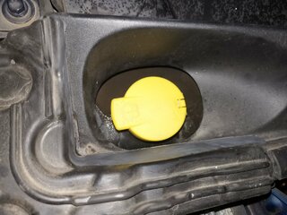

Meistens ist es der Weg über die Wischwasser Öffnung die mit dem gelben Deckel, dort rutschen die Blätter dazwischen und finden dann ihren Weg.

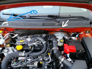

@Xellion meinst du den Behälter wo der blaue Pfeil hin zeigt?

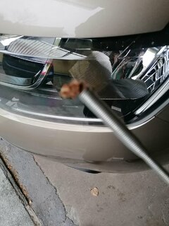

mich hat es nun auch erwischt, aber ein Aufgabe für den Händler in Form einer Garantieleistung
heute waren wir auch dran, aber dank der Super Anleitung von
@Trötentier war die Demontage und auch die Montage kein Problem.
Vielen herzlichen Dank dafür .
Als Anmerkung, ich bin kein Schrauber und wenn eher im Bereich Holz zuhause (Schreiner),
konnte aber die Reparatur in 40 min. ganz locker erledigen.
Ich denke das ist ein Anreiz auch für andere mit diesem Problem.
das war der Übeltäter:
