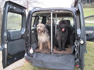

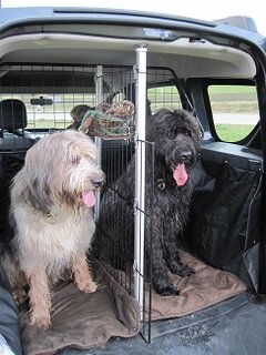

Ein Hallo an die Dokker Hundebesitzer :D!
Ich hatte das Problem, dass ich zwei Wäller sicher im Doggi unterbringen wollte, ohne eine teure Maßanfertigung.
Das Hundeabteil besteht aus:
1. Bodenwanne aus einer universal Kunststofffolie die seitlich mit aufgeschraubten Druckköpfen befestigt wurde, und nicht mit dem orig. "Klebedingern" :angry:
2. Orig. Dacia Trenngitter (quer)
3. Metallzaunelement (längs) aus dem Baumarkt
4. zwei Alu-Stangen 2,5 x 2,5 cm.
5. Metallzaun passend flexen, an beiden Enden mit den Alu-Stangen verbinden.
6. Alu-Stangen mit "Flügelschrauben" an das Originaltrenngitter befestigen.
7. Alu-Stange wird mit einer Rändelschraube zwischen Boden und Dachholm verblocken.
8. Anbringen einer zurechtgeschnittenen Rückenlehnenuntensilientaschen mit Druckknöpfen an die kleine Hecktür. - (Der Druck einer Hundepfote reicht um die Tür zu öffnen :o)
Da das Trenngitter jederzeit OHNE Werkzeug ausbaubar ist, haben auch die freundlichen Damen und Herren im blauen Kittel nichts dagegen ;).
Die Sache eignet sich auch für nur einen Hund. - Dann hat man halt noch einen 1/2 Kofferraum :rolleyes:.
Viele Spaß beim BASTELN - :D:D:D
Justy
  • #2
Nachtrag zum "Doppelhundetrenngitter"
... Nachtrag zur "Kunststoffwanne" - nehmt auf jeden Fall eine, die auch gleich einen ausklappbaren Schutz für den hinteren Stoßfänger hat :D:D:D (z.B. "Fa. Kleinmetall")
Weiterhin habe ich eine kleine LED-Leuchte (Dauerplus) installiert. - So haben meine Wuffi's ausreichend Licht, wenn sie mal wieder (im der dunklen Jahreszeit) im Auto sind und auf den Einsatz auf dem Hundeplatz warten :D:D:D
