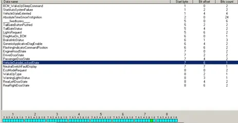

Nun habe ich vor längerer Zeit meinen Autoschlüssel ins SmartHome integriert sprich ich kann darüber Zuhause mein Auto aufschließen. Soweit so gut.
Jetzt suche ich eine Möglichkeit den Zustand der ZV abzufragen, ohne dabei zu große Eingriffe am Fahzeug Dacia Dokker vorzunehmen.

Du hast zwischen den zwei Lüftungsdüsen den Taster für die Zentralverriegelung. Darin zeigt eine rote LED den Status der Zentralverriegelung an. Aus dessen Spannung sollte sich doch was machen lassen. Ich denke da an einen ESP8266 oder ESP32. Beide können WLAN und kosten fast nichts und haben auch einen Analogeingang falls nötig.
Mit analog ist gar nicht mal so doof gedacht. Ich hab nen alten Magnetkontakt den Ich mir dafür evtl umlöten wollte. Die Frage die sich nur stellt ist ob sich die LED jedesmal unterschiedlich bei auf und zu verhält. Weiß jemand ob man da im guten rankommt?
Sie leuchtet wenn das Auto mit der Zentralverriegelung verschlossen ist und geht beim aufschließen wieder aus. Ist dir das noch nie aufgefallen?
