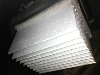

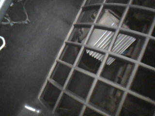

Hallo zusammen, bei meinem Logan MCV 2 Tce90 Bj. 2018 automatische Klimaanlage / Re-Import. ist das Gebläse ausgefallen. Sicherungen sind i.O. Ich suche jetzt den Vorwiderstand vom Gebläße. Weis jemand wo genau der sitzt? Ist er das auf dem Bild, vom Motorraum aus zu sehen?

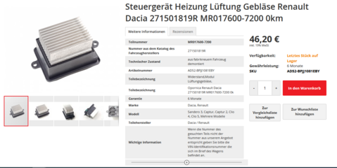

Hallo HaJoHausB, das scheint eine manuelle Klimaanlage zu sein, ich habe eine vollautomatische drin. Der Widerstand sieht so aus.(siehe Bild) Aber wie drankommen,ohne kpl. Armaturenbrett zu zerlegen?

Vielleicht kannst Du auch das Luftgitter rausschneiden und kommst dann an den Widerstand.Später könnte man das z.B. mit Maschendraht wieder verschließen.Wenn es so ginge,wäre es wesentlich weniger Arbeit,als das ganze Armaturenbrett auszubauen.Schau doch mal genau in das Gitter,ob man da Schrauben vom Widerstand sehen kann,dann müßte es eigentlich gehen.
Grüße.Mesh ( Mechaniker ).
Ps. Falls es doch der Gebläsemotor selber ist,den kannst Du nicht durch das Gitterloch rausholen,der geht wirklich nur von Innen raus.

Das ist dann kein Vorwiderstand, sondern ein PWM-Regler. Gebläse geht nach innen raus, durch die Handschuhfachöffnung an die Verkabelung müsste ein Arm mit Extragelenk genutzt werden.

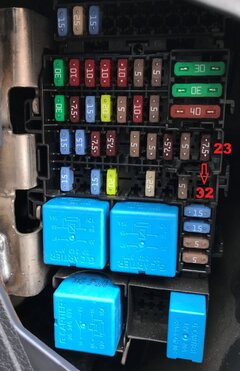

Kennt ihr den Spruch "DUMMHEIT WIRD BESTRAFT"?
Ich habe beim Bremslämpchenwechsel Sicherungen gezogen um durchzumessen, da ich mich gewundert habe das die Bremslichter ohne Zündung nicht brannten (das rechte war defekt)
Dann habe ich die Sicherung 32 in den Belegplatz direkt obendrüber gesteckt. 23 ist Anhängerkupplung und sonst ein Leerplatz. Jetzt steckt die Scicherung im Platz 32. Radio und Gebläse funktionieren wie immer.
Ich danke euch für eure Unterstützung. Ich bin ehrlich, sonst hätte ich nicht gebeichtet.:)
Da muss ich schon leicht schmunzeln :D 23 und 32 ist aber auch mies…
Ist auch sehr fummelig da in dem Sicherungskasten an der Seite. Mir ist das Gleiche auch schon passiert,hat wirklich nichts mit Dummheit zu tun,ich habe es damals glücklicherweise sehr schnell bemerkt.
Und auch noch übereinander, aber Hauptsache es läuft wieder.
Dummheit meinte ich, da ich nicht daran dachte. Nach Bremselämpchenwechsel, 3 Tage später geht das Radio nicht von alleine an und Gebläse nicht.
