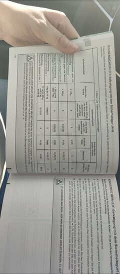

Hier mal ein Ausschnitt aus dem Handbuch vom 7 Sitzer.
Das ! Im Dreieck heißt kein Stützfuß. Hab die rechte Seite leider nicht mit fotografiert.

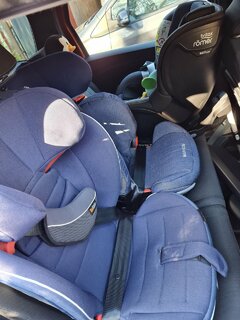

Haben etwas Puzzeln müssen, aber es geht mit 3 Kindersitzen auf der Rückbank.
Meine Schwester meinte es gibt mittlerweile auch schmalere Gruppe 3 sitze, dann musste es noch besser gehen.
Konnten Reboarder und einen Kindersitz nebeneinander stellen und den einen Sitz noch umklappen.

Tolle Sitze!!!!!!! Reboarder sieht man viel zu selten! Kriegst du die Gruppe 3 gut angeschnallt? Wir haben den Joie Traver und Nuna Aace. Nuna geht aber der Joie ist ein Kampf....der wird nun Besuchersitz und ich hab den neuen Maxspace im Fachhandel gekauft. Der geht locker!
Die Gruppe 3 Sitze bekomme ich ganz gut angeschnallt. Die Joie Traver sitze müssen ins andere Auto bei uns, die sind zu breit. Mit dem Besafe und dem maxicosi sitz geht es ganz gut.
Das mit dem Reboarder stimmt, sieht man wirklich viel zu selten.
Beim 7-Sitzer gibt es Isofix auch auf den hinteren Sitzen? In der Bedienungsanleitung steht zumindest auf Seite 1.53:
Die hinteren Sitzplätze sind mit zusätzlichen Verankerungspunkten ausgestattet, die die Montage eines Universal-Kindersitzes mit ISOFIX-System in Fahrtrichtung ermöglichen. Die Verankerungen befinden sich sichtbar im Gepäckraum.
Nach allen bisher gesehen Videos würde ich der Anleitung erst mal widersprechen, aber vielleicht sind die Befestigungspunkte ja etwas versteckt? Kann da einer der Jogger-Fahrer etwas dazu sagen?
