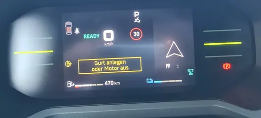

Das wird angezeigt

denke das ist der gleiche Fehler.
Nicht nur die Verkehrszeichenerkennung ist weg sondern auch der Notbremsassistent Fernlichtassistent etc
