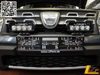

hat hierim Forum jemand Erfahrungt mit dem Teil? Da ich nach Scheinwerfer übrig habe könnte ich die dann hiermit Montieren

Welche genaue Bezeichnung haben denn die Scheinwerfer? Die abgebildete ist eine von LZParts, die normalerweise nur mit den dazugehörenden Scheinwerfern verbaut wird. Ferner wären die Abmessungen der Scheinwerfer interessant. Dann wäre eine schnelle qualifizierte Hilfe möglich.

Dieses Bild kenne ich. Sind das ST4 Scheinwerfer, die übrig sind? Hellsehen kann ich nicht.
Hallo lillifit3
das sind Adlumisscheinwerfer 97x78x84 ca
Die Scheinwerfer die ich über habe sind die Adlumi die anderen sind von Lzparts
Passt nicht, da die Bautiefe 78 mm bei den Adlumisscheinwerfern beträgt, wenn die Halter oben sein sollen. Wenn die Halter unten sein sollen ist mehr Spielraum. Allerdings habe ich das noch nicht vermessen. Der Sockel ist keine 8 cm breit von der Aluplatte. Es geht um den Duster 2?
Richtig um den 2er. Die Auflage muss so breit sind wie die vom Scheinwerfer? und wenn ich die nach vorne statt nach hinten drehe? Die Kennzeichenhalterplatte würde dann mit der Auflage nach vorne zeigen
Mit der Idee würde ich den TÜV/Dekra mal kontaktieren. Meine Erfahrung ist, dass das abgelehnt wird, wegen der Verletzungsgefahr von Personen beim Unfall. Die Montageanleitung von LZParts sieht auch aus diesem Grund die Montage nur in der gezeigten Version vor. Sonst hätte LZParts keine Zulassung dafür bekommen. Mit den nach vorne gerichteten Haltern verliert das Fahrzeug auch die ABE und den Versicherungsschutz, sagte der TÜV und auch die Dekra.
So ein Schitt. Dann warte ich Mal bis die kommt und zeig das dem lieben Onkel vom TÜV und hör mir Mal an was er sagt.
