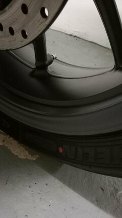

An Motorradreifen zeigt dieser Punkt (auf dem Reifen, nicht auf der Felge!) an, wo die leichteste Stelle vom Reifen ist. Diese Stelle muss dann am Ventilloch der Felge liegen, da das Ventil eine Unwucht erzeugt. Somit hebt sich dieses Ventil-Mehrgewicht teilweise auf.

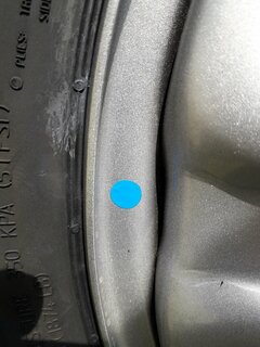

Hier noch das Foto dazu. Unter dem Aufkleber ist es nicht glatt, sondern eine kleine runde Erhebung, als wenn dort die Gießnaht drunter ist!?

Bei mir nicht. Vorn auch 6-7cm daneben. Ist Erstbereifung, wurde also im Werk (in Berlin...) gepresst.
Sieht aber nicht nach einer Gießnaht aus.

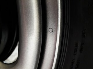

Hier nun des Rätsels Lösung - oder auch nicht! ;)
So sieht es unter den Aufklebern aus!
Aber was es ist, weiß ich trotzdem nicht...
Es dürfte sich um eine Produktionsmarkierung handeln wodurch eine Position in der Fertigung gelesen werden kann. Mach dir mal keine Sogen, da wurde nichts vergessen. Auch Felgen werden mit Robotern gefertigt und gehändelt. Und die brauchen Marker um geziehlt zuzugreifen .
