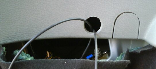

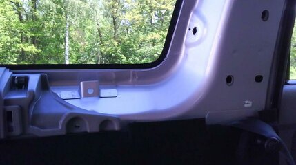

das Wetter ist gut, ein wenig Zeit bevor meine Frau aus dem ... kommt, also die Steckdose hinten einbauen. Eigentlich wolltte ich sie gleich hinter dem Rücksitz (2. Reihe) einbauen, aber nach Abnahme der Verkleidung sehe ich das dort zuviel Blech ist (1. Bild).

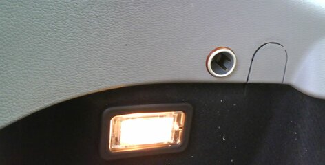

Also weiter hinten - (Foto 2): Mit einer Lochkreissäge (Topfbohrer) von 24mm d ein Loch gesetzt und den "Zigarettenanzünder" (ATU, 5,45 Euro, Lampi abgeklipst) eingebaut. Kleine Warnung: Die Leuchte ist zwar mickrig, wird aber von hinten ganz schön warm. Keine Brandblasen, aber ich erschrak gehörig bei der Berührung. Im Hintergrund die Schraube, die sich als Masseanschluß anbietet.

Also weiter hinten - (Foto 2): Mit einer Lochkreissäge (Topfbohrer) von 24mm d ein Loch gesetzt und den "Zigarettenanzünder" (ATU, 5,45 Euro, Lampi abgeklipst) eingebaut. Im Hintergrund die Schraube, die sich als Masseanschluß anbietet.

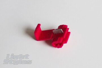

Das Stromkabel des Woofers mündet in einen kleinen Flachstecker. Kann man den direkt in einen freien Steckplatz auf der Rückseite des Sicherungskastens stecken, oder bräuchte man da noch zusätzlich irgendeinen Adapter? Und wie sieht denn so ein "Schummler" aus, über den sich der Threadstarter an den Sitzheizungsanschluss im Sicherungskasten gehängt an? Gibt es daür eine offizielle Bezeichung, damit man z.B. bei ATU danach fragen kann.?

Ich kenne es unter Stromdieb:

Hmmm, ob das wirklich eine gute Idee ist, den Saft für eine stromhungrige zweite Steckdose oder einen kleinen Wooofer mit einem windigen Stromdieb abzugreifen?
Ich dachte eher, dass es da vielleicht so eine Art Verteilerstecker gibt, mit der man zwei Kabel an einen gemeinsamen Sicherungsplatz anstecken kann. Ich habe gerade noch einmal die Online-Installationsanleitung von meinem Woofer studiert (er selber befindet sich noch auf dem Postweg); sein Anschlusskabel mündet in eine Flachsteckerbuchse (also Weiblein und nicht Männlein). Ich hoffe daher, dass die Anschlüsse hinten am Sicherungskasten Flachzungenstecker sind und nicht auch Buchsen.
