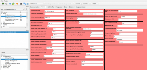

hallo ddt4all dacia edition ist super software kann auch mit elm interface sehr viel
aber ist nicht gerade einfach die funktion dann zu finden
zb orange multifunktions led löschen hat gestern dann doch noch geklappt nachdem der gurte warnton mit ausgeschaltet wurde...
FRAGE
wo bitte ist die klima anlage zu finden zb druckschalter oder themperaturfühler für weitverbreitetes problem das klima ständig ein und ausschaltet und motor ruckelt bzw abbremst und beschleunigt das soll auch bei anderen hersteller sein aber auch wen relais oder klima neu gefüllt ist das nochimmer auto geht nur normal wenn klima ausgeschaltet
daher die frage mit software themperaturfühler abschalten ect?

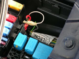

guckst du bitte das foto das ist der sicherungskasten im motorraum wo das relais für klima ist und da sind 3 kabel lose - weis grün grau - was kann das sein -schaltplan - also die türkischen werkstattfreunde - haben mir ein ei gelegt hi!
bzw euch klimafreunde auch oder!
(weil bei 2011 fiat qubo mit peugeot motor war die klima immer an ab stufe 2 ventilator und das war die dauerlösung für autobahn bzw ohne click clack)

hey die lösung war bei mir klima neu befüllen mit R134A über die ND Leitung
mit dose und manometerschlauch auf ca 25bar statt den yf gas
und einen aufkleber im motorraum über die flamme da 134a weniger feurig
ps. mercedes soll angeblich nur 134a verwenden deshalb (og) hi!:wub::angel:
bleibt noch die frage was ist das für ein renault filter(alu) an der ND leitung wo auch yf zu lesen ist evt ist das der grund warum klima so bockig?

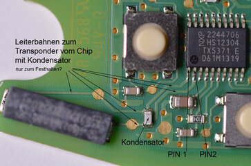

hallo dacia forum frage zu wegfahrsperre transponder
siehe foto - was sagen die experten wenn der transponder ausgelötet wird und danach unter den zündschloß innen ins plastik geklebt wird ist dann der funkschlüssel ohne transponder ( geklebt innen) noch zu gebrauchen bzw ist dann ein schlüsseldienst ersatzschlüssel zum öffnen der tür bzw heckklappe bzw auch zum starten und fahren - qasi alles ohne anlernen und codieren - kondensator bleibt auf leiterplatte antenne auch - andere forum eintrag meinte 2017 dacia geht nicht mehr starten usw. bzw war dann etwas mit türkontakte - nun was ist zu erwarten wenn ausgelötet wird -schlüssel kaputt oder - trick dacia alles geht auch ohne? LG:prost::readit::alcohol:
