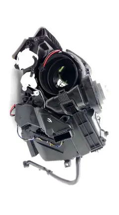

Ich habe folgendes Problem bei meinem Duster: bei eingeschalteter Klimaanlage sammelt sich das Kondensat in meinem Lüftungskreislauf und entleert sich irgendwann in den Fußraum der Fahrerseite. Ich habe das Problem jetzt stück für stück analysiert. Alle anderen Optionen geprüft. es kann nur der Klimaanlagen Kondenswasser Ablauf sein, ich habe nämlich statt einer Pfütze unterm Auto die Pfütze IM Auto :(
Nun suche ich jemanden oder auch gerne eine Explosionszeichnung oder irgendwas.. was mir sagt wo ich diese Kondeswasserschlauch finden kann (sowohl im Auto, wo er langläuft als auch wo er unterm Auto rauskommt), der muss kaputt / abgerutscht oder sonst was sein. Ich würde es nämlich gerne vermeiden wegen sowas viel Geld beim freundlichen auszugeben. Aber bevor ich die Karre auseinanderbaue frag ich lieber mal hier :)

Ich vermute, daß man innen den Schlauch erst zu sehen bekommt, wenn die Mittelkonsole ausgebaut wurde.
Hoffentlich steckt da nichts anderes dahinter wie z.B. Kühlmittelverlust vom Wärmetauscher, dessen Zuleitungen auf der Fahrerseite des Gebläsekastens sind.
Ich denke mal daß man eine Hebebühne bräuchte um den Schlauch zu finden. Wäre jedenfalls besser als die Mittelkonsole zu demontieren. Vermutlich ist der Schlauch verstopft, das könnte man von unten mit einem einfachen Draht, durchstecken, beheben.
wenn sich nichts seit alten Renaultzeiten geändert hat , hängt die Gummiklappe am Auslauf und Öffnet nicht

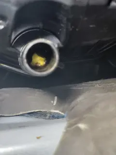

Uiii, da muß aber der der ganze Gebläsekasten voller Wasser sein, denn der ist ziemlich oben verbaut. Der darunter sitzende Pollenfilter ist dann wohl auch durchsifft.
Kann das sein, daß der Ablauf vom Wasserkasten verstopft und deswegen alles nach innen geschwappt ist?:blink:

Der Fall ist gelöst! Ich habe als letzte Konsequenz mal Teppiche ausgebaut und das Stand komplett unter Wasser. Danach dann den Weg gebahnt wo der Kondenswasserschlauch in die Klimaanlage bzw die Lüftung geht. Und dort fand ich folgendes:

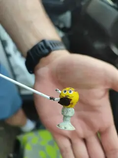

Mit einem selbstgebauten Haken aus einem alten Kleiderbügel konnte ich das Objekt herausfischen.

Das Objekt hat mein Sohn direkt wiedererkannt und sich gefreut, er hatte es wohl schon länger vermisst .....
Danke für die Hinweise hier, das hat mir schon geholfen die Ursache und die Bauteile zu finden die es betroffen haben!
Der freundliche hätte mir wohl viele Arbeitsstunden und ne neue Klimaanlage auf die Rechnung gestellt...

Kann dir dein Sohn auch noch verraten, wie er das Ding da reinbekommen hat? Eigentlich sind doch überall Gitter davor, die verhindern, daß solche Teile da reinkommen können.
