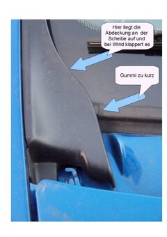

So, hier noch eine Bilddokumentation zum Thema:
und:
Den Gummi kann man einfach nach unten abziehen und so ausrichten, dass beide Abdeckungen auf dem Gummi aufliegen.
