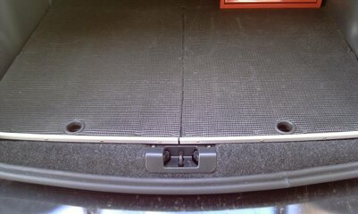

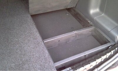

Schneide Holz zu, und baue Dir einen hübschen Setzkatzen mit mehreren Abteilungen. Vier- bis neunfachen Deckel/Boden samt Filzbezug rüber, und gut ist es. Schaue Dir im Autohaus den Boden des 4x4 an, dann siehst Du, was ich mit mehrfach meine: auf halbem Weg geschnitten und daher vorne anhebbar. Das ganze längs mittig geteilt, so dass Du vorne rechte und vorne links einzeln anheben kannst: Vierfacher Deckel/Boden. Oder je zweimal teilen: Neunfach.
"hat vielleich schon jemand einen solchen Zwischenboden gebaut ?"
Ja, viele. Du findest sowohl hier als auch im Schwesterforum zahlreiche, bebilderte Anleitungen.
