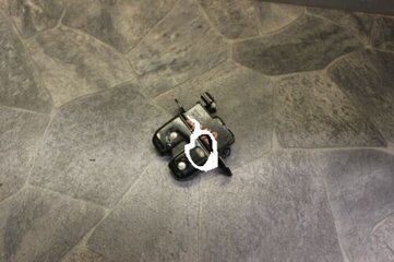

Ich bin der Neue bin der Heinz aus Köln. Habe mir vor 3 Tagen den Duster, Gebraucht Bj. 2016, gekauft weil wir nicht mehr so tief ein und aussteigen können, Fahrzeug Vorführung alles wunderbar, jetzt ist er mir hat er Macken. Die Heckklappe lässt sich nur noch mit mehr maligem Hauruck zumachen, jetzt habe ich am Schloss einen Kunstoffnippel entdeckt, den kann man nach rechts schieben dann geht es meistens nach einmaligen Hauruck zu. Kann mir jemand sagen für was der Nippel ist ?

Wie es beim D1 ist,weiß ich nicht.Hatte das Problem bei meinem Firmenlogan .Den Schloßbügel durch lösen der Schrauben etwas verschoben.Danach war es gut. Zum S&S ...siehe oben .
