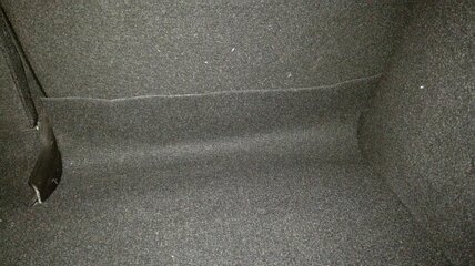

Hallo allerseits,
vom ersten Tag an störte mich der überaus häßlich verlegte Teppich an der Übergangsstelle zur Rückenlehne, siehe Bild 1.
Habe mich daher entschlossen ihn um 5 cm zu kürzen.

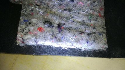

Hilfsmittel: eine Holzplatte als Schneidunterlage, ein Anschlag z.B. meine 5 cm breite Alu-Wasserwaage und ein Teppichmesser.
Am Schluß noch die dicke, hellgraue Matte um 2 cm kürzen, damit man sie nicht mehr sieht.

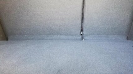

Positiver Nebeneffekt, der bei Beginn der Arbeit nicht abzusehen war: unten an den Rückenlehnen befindet sich ein kleiner
Absatz, an dem sich der gekürzte Teppich bündig abstützt.
Zum Schluss noch ein wichtiger Hinweis: den ab Werk schräg geschnittenen Teppich keinesfalls begradigen sondern durchgehend
5cm kürzen!
Ergebnis siehe unten.
