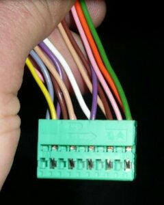

Aus dem grünen Stecker des UCH kommen bei mir (MCV Phase 2) gleich 2 braune und auch 2 lila Drähte raus. :question:
Jetzt werden welche gekappt??? Ratlos bin.
Zur Verdeutlichung ein Bild
die neben dem grünen vorne auf dem bild
