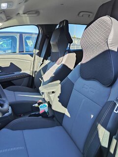

Hallo, Ich habe kopfstützen aus meinem alten mitgenommen.
Hab die schon ne weile. Von Amazon

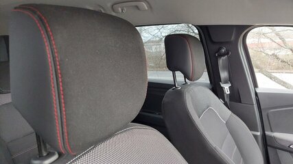

Habe per Zufall für'n Fuffi in der Bucht zwei schöne Kopfstützen von einem 2013-er Duster geschossen. WAS für ein Unterschied zu den originalen Kopfstützen...ein Träumchen!!! Und mehrfach höhenverstellbar sind sie auch noch. :yes:
