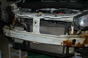

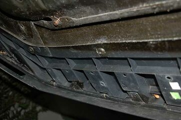

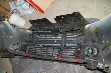

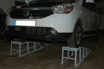

Auf Bild 2 (obere Zeile rechts) Torx-Schrauben an der Unterseite der Kunststoffplatte am Unterboden hinter der Stoßstange lösen, dabei auch gleich 3 Nieten aufbohren, sie halten in montiertem Zustand 3 Stege fest, hinter denen das Gitter eingelegt gehört Bild 3 (2. Zeile linkes Bild > rote Kreise). Die ausgebohrten Nieten können bei der Montage durch 5mm Edelstahlschrauben mit selbstsichernden Muttern und Edelstahlbeilagscheiben ersetzt werden.
Nachdem alle Schrauben (auch an der Quertraverse im Motorraum) gelöst wurden, lässt sich das ganze Teil problemlos nach Vorne abziehen.
Evtl. eine mit Stoff bedeckte Kiste zum provisorischen Ablegen benützen um den Stecker der Nebelscheinwerfer auf der Fahrerseite abzuklemmen (kann auch schon vor der Demontage unter einer Plastikklappe am Fahrzeugboden erfolgen, ist aber mühseliger).

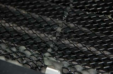

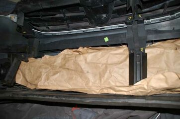

Bild 4 (2. Reihe rechts): Papier von innen auf das Kühlergitter legen, an dessen Umrandung gut andrücken und mit einem Bleistift nachzeichnen. Das Gitter sollte dann ringsherum 2 cm größer ausgeschnitten werden.
Bild 5: Gitter ausrichten und mit einem scharfen Knick um die Einfassung des Kühlergrills drücken und gut adaptieren. Es ist relativ weich und es genügt zum Andrücken ein großer Schraubenzieher.

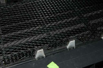

Bild 6: Das Gitter wird sowohl am Rand wie auf den Längsstegen des Plastikgrills mit 2-K Epoxikleber auflaminiert.
Da ich gemerkt habe, dass dennoch die Gefahr eines späteren Loslösens bei starkem Druck passieren kann, wurde das Gitter noch mit ganz feinen schwarzen Kabelbindern zusätzlich an den Längsstegen von innen fixiert. Sie sind durch Bohren feiner Löcher aussen am Plastikgrill nahe am Gitter nahezu unsichtbar.

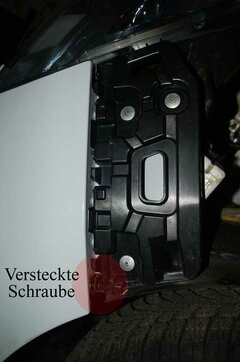

Bild 7: Ein zeitliches Ärgernis ist die unten verlaufende Schraube (> roter Kreis), die VOR dem Ablösen der Front herausgedreht werden muss. Sie befindet sich HINTER der Radhausauskleidung und man kommt an sie nur dann heran, wenn man eine sichtbare Schraube im Radhaus, die sich etwa 20 cm darunter befindet, zuerst löst und dann den Kunststoff der Radhausverkleidung mit z.B. einem eingeklemmten Holzkeil wegdrückt (Lappen zwischen Holzkeil und Radlauf legen). Beim Einschrauben nach der Montage das gleiche Geduldsspiel. Es funktioniert nur mit einem kleinen Gabel-/Ringschlüssel, ein Ratscheneinsatz kann nicht angesetzt werden.

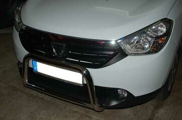

Gibt es ein Foto ...... und wenn ja, könntest Du eines von der Befestigung der Bullbar nachreichen?
Wäre mit Sicherheit für viele hier ein Eintscheidungskriterium für den Kauf.
Ansonsten, saubere Arbeit und anschauliche Dokumentation. - DANKE! :)
Helmut, die Bullbar wird ganz einfach befestigt:
Nummernschild entfernen und 2 der Schrauben, mit denen die querlaufende Plastikplatte wie sie in der obersten Bildreihe zu sehen sind, werden entfernt.
An diese Stellen kommen 2 schwarz lackierte Bandeisen, die nach Vorne gerichtet sind und werden mit längeren Schrauben wieder befestigt.
Anschließend schiebt man von vorne die Bullbar auf diese Bandeisen und fixiert sie provisorisch mit beiliegenden Schrauben.
Dann 4 Löcher an der Nummernschildfläche der Stoßstange anzeichnen, Bullbar wieder entfernen, Löcher bohren und dann alles aufsetzen und anschrauben. Die Löcher hinter dem Nummernschild sind 12mm weit und in sie werden 4 Gummistopfen, in denen ein passendes Gewinde steckt, eingeschoben.
Die Montage, wenn man sich Zeit läßt mit einer Flasche Bier :lol: dürfte maximal 1 Stunde dauern. Durch Langlöcher an den Bandeisen kann sie vor dem Verschrauben nochmals recht schön ausgerichtet werden.
Den Nummernschildhalter muß man bei Wiederanschrauben etwa 1 cm unterlegen (mit Kunststoffscheiben oder was auch immer zu finden ist und rostfrei wäre), weil die Schraubenköpfe der Bullbar etwas auftragen.
