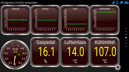

Ich habe die App Torque Lite ausprobiert und festgestellt, dass die Kühlmitteltemperatur zwischen 104° und 114° C schwankt. Meistens um 107° herum, nach ein wenig Anstrengung aber über 110° C.
Kann mir jemand bestätigen, der evtl. die gleiche App bei gleichem Motor nutzt, dass meine Werte normal sind?

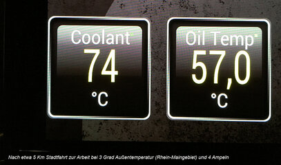

Ist vielleicht die Öltemperatur, die als Wassertemperatur angezeigt wird.
bei den Kühlmitteltemperaturen, so sie stimmen, müßte der Kühlerventilator eigentlich dauernd laufen.....
Solche Werte sind eigentlich erst dann vorhanden wenn man kurz vor einem Problem steht.
Ansonsten, sollte es die Öltemperatur sein.
Das läßt sich kontrollieren.
Die Öltemperatur steigt i.d.R., nachdem der Motor kalt gestartet wurde, viel langsamer an als die Kühlmitteltemperatur.
Die Kühlmitteltemperatur dagegen steigt sofort ab dem Start an.
Du hast 2x die Kühlmitteltemp. hinterlegt.
1x als Grafik oben rechts und darunter als Zahl.
Die Grafik zeigt etwa 90 und der Zahlenwert 107.
Die 90 wären plausibel.

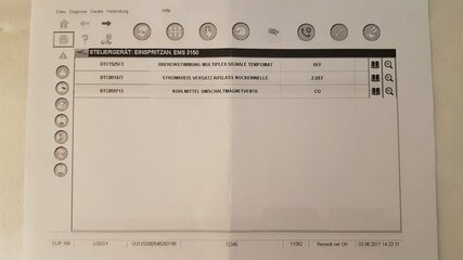

- Seit ungefähr dem gleichen Zeitpunkt leuchtet die Multifunktionskontrolllampe orange. Ventile (weiss nicht genau welche) im Kühlkreislauf und Thermostat wurden gewechselt, ohne Erfolg. (Fehlercode sagt laut Werkstatt etwas mit Kühlkreislauf.)
Seit wann hat der 1.2 TCe einen Öltemperaturfühler?
Laut dem bei meinem TCe angeschlossenen Autool x50 bewegt sich die Kühlmitteltemperatur zwischen 96 - 92 °C. Bei 98°C geht der Kühlerlüfter an. Mein Motor hatte im Stand einmal 106°C, da ist die rote Warnleuchte noch nicht angegangen. Könnte also stimmen mit den 110°C Warntemperatur. Wenn der Lüfter anläuft, sinkt die Temperatur unmittelbar, auch wenn der Motor unter Last ist. Ich hatte 2 x das Phänomen, das der Lüfter bei 98° nicht angelaufen ist. Nach Zuschalten der Klimaanlage lief er sofort an. Vielleicht ist Dein Problem bei der Steuerung der Klima zu finden?
Ich benutze die Version Torque Pro und habe reale Werte. Obs daran liegt oder am ELM327 ? Die Öltemperatur lag bei mir immer unter der Wassertemperatur, auch beim Stauschleichen bin ich nie über 98° Wasser gekommen.

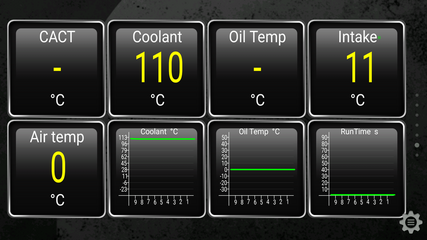

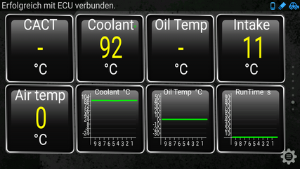

Nach der ersten Fahrt heute ist der Lüfter nach Stillstand nicht gelaufen, Temp. war bei ca. 100°. Nach dem Rückweg lief der Lüfter und Temp. war ca. 110°.
Ich denke das Einschalten des Lüfters funktioniert.

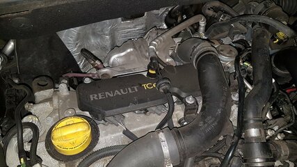

Wo der Wassertemperaturfühler sitzt hat * ja geschrieben...Der Tempgeber sitzt am Zylinderkopf da wo der obere Schlauch vom Kühler hin geht.

Den Fehlercode hatte mir kurz vor einer Reise Renault selbst schnell ausgelesen. Torque zeigt mir keine Fehlercodes an.
Besagtes Magnetventil wurde ausgetauscht, ebenfalls der Thermostat.

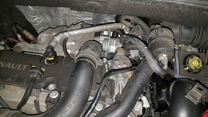

Wo sitzt der Temperaturgeber genau und wo der Thermostat? Sieht man die auf den Fotos? :) (Den Schlauch vom Kühler konnte ich ausmachen.)

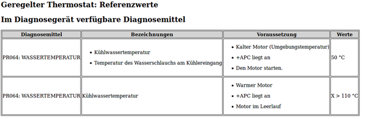

Der DTC0597 CO bedeutet offener Stromkreis im Stromkreis des elektrisch gesteuerten Kühlwasserthermostat (Teil 12).
Das Magnetventil am Thermostat soll einen Widerstand zwischen 9,5 bis 12,5 Ohm haben.
Der Kühlwassertemperatursensor ist das Teil 9 im Link.
Deine ausgelesen Werte scheinen normal zu sein:
