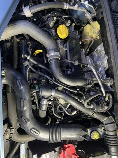

hat jemand eine Anleitung wie man den Kühlmitteltemperatursensor wechselt und wo dieser genau sitzt?
Kühlflüssigkeit muss ja nicht abgelassen werden denke ich..
Motor 1.2 tce aus 2013 mit 115 PS

Ok das denke ich auch, aber die Frage wäre muss das komplette Kühlwasser raus oder läuft da nur ein bisschen was raus?
Bei meinem Motortyp ist genug Platz, um einen schnellen Wechsel durch zu führen. Da genügte ein Putzlappen, um die geringe ausgetretene Menge aufzufangen.
Ok und wie hast du danach das System entlüftet?
Bei mir muss schon mindestens ein Schlauch weg gebaut werden.
Bei meinem Motortyp sitzt der Sensor seitlich im Zylinderkopf. Die zwei, drei Sekunden, wo die Einschrauböffnung offen ist, läuft der Zylinderkopf nicht leer. Also gibt es keinen Lufteintritt.
