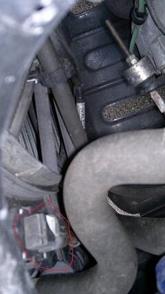

Hallo ,
so ich meine den Übeltäter gefunden zu haben, siehe Grafik.Der stecker der am Ventilator vorhanden ist, scheint wohl dafür verantwortlich zu sein,denn der Ventilator springtüberhaupt nicht an, und wenn nur sporadisch und dann ist die Temperatur schon bei Maximal.Hab alle Schläuche und deren Schellen überprüft, ein Indiz für
einen Kühlwasseraustritt konnte ich nicht entdecken.
Werde erstmal den Stecker abziehen und mit Kontaktspray einsprühen, ich vermute nämlich, dass die
Kontakte Oxidiert sind. Sollte der Ventilator jedoch
trotzdem nicht funktionieren, werde ich einen neuen
Stecker besorgen, erstatz kostet ca. 20 €. Aber bevor
ich die 20 € investiere probiere ich erstmal die Variante
mit dem Kontaktspray.
mfg daniel

Ist der Ventilator mit einer Sicherung abgesichert?
Wo sitzt der Sensor für die Temperatur der Kühlflüssigkeit?
Ich glaub Kontaktspray ist prinzipiell gut, aber in dem Fall würd ich weiter suchen....
Grüße Micha
Das mit dem Oxidieren würde ich mal ausschließen. Wenn oxidiert, dann geht nichts, oder es geht eben, das ist nicht mal so mal so.
Hast wahrscheinlich eher einen Kabelbruch am Lüfterstecker, oder der Temperaturgeber, der überhaupt das Signal für "Kühlerlüfter AN" gibt, ist im Eimer.
Nehme doch mal den Stecker ab und messe nach, ob Spannung anliegt, wenn die Temperatur wieder gegen Max. geht.
Außerdem kann man den Kühlwassertemperaturgeber prüfen, sollte wenn überhaupt nur einen sehr kleinen Widerstand haben, wenn das Kühlwasser heiss ist.
