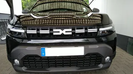

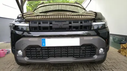

da mir die weißen Streifen und das Logo nicht so gefallen haben, hab ich sauber abgeklebt und mit Sprühfolie (schwarzmatt) „lackiert“.
Beim meinem alten Duster hatte ich das mit dem Logo auch sprühfoliert und bezüglich Alterung und Mückeneinschläge gute Erfahrung gemacht.
Verwendet habe ich die Sprühfolie von AutoK.
Wichtig ist, dass man noch vor dem Trocknen der Sprühfolie das Abklebeband entfernt, ansonsten zieht man die „Folie" mit dem Abklebeband ab! Das ganze 3-4 Mal und es wird.

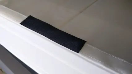

Die passen wunderbar unter den Kofferraumboden. Damit die nicht rutschen, habe ich noch Klettklebeband drunter geklebt.

Die lackierten Stellen hattest du aufgerauht oder reichte zu putzen?

Das Klettband auf der Unterseite hast du angeklebt? Mit doppelseitigem Klebeband oder Sekundenkleber? Oder angenäht?
-> nur entfetten! Wenn man die den Sprühlack nicht mehr möchte, einfach abziehen und es ist wie neu.
-> Weder noch! Das Klettband gibt es fertig als Klebeband zu kaufen (Baumarkt)
