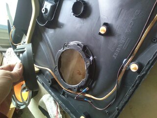

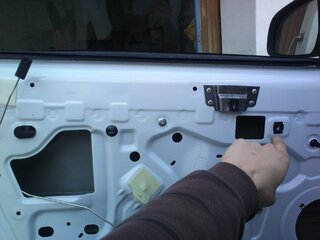

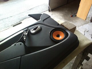

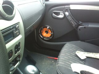

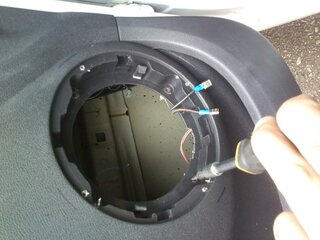

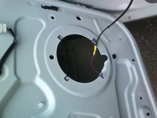

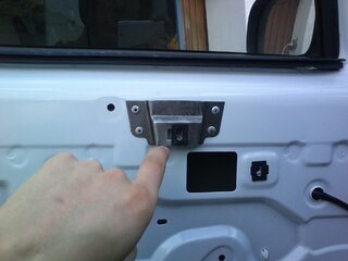

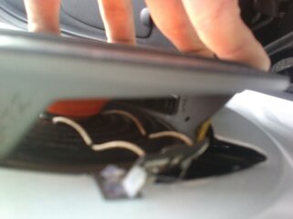

Hallo Leute!habe lange gesucht bis ich etwas brauchbares finden konnte wie man die 16cm lautsprecher einbaut habe es dann aber gleich gemacht nachdem ich die verkleidung sowieso entfernen musste da von werk eine beilegescheibe am tuergriff nicht ordentlich angezogen war und ein nerviges scheppern von sich gab...

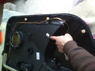

Zum einbau.. Das entfernen der seitenwandklips war nicht gerade die leichteste uebung und sollte bei moeglichst hohen Materialtemperaturen erfolgen.. Leider sind mir trotzdem 3 gebrochen...
Ich musste die boxen leicht versetzen um nicht in die Ausnehmung der original boxen zu kommen somit steht die schrift nicht pararell zur unterkante.

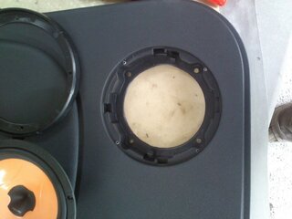

Distanzringe habe ich keine verwendet ich benutze die seitenwand als ring.
Den Spritzschutz habe ich mit einem cuttermesser entfernt.

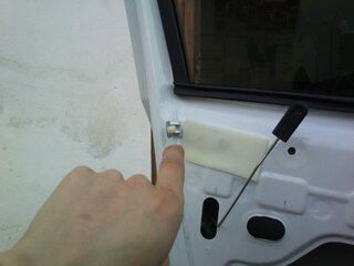

An diverse stellen die im eingebauten zustand eine Auflage mit tuerblech und kunstoffwand aufwiesen habe ich diesen schwarzen Kleber der teilweise von Werk unnoetig aufgetragen wurde dort hin versetzt um scheppern zu vermeiden...

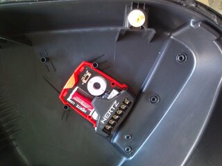

Die Frequenzweichen habe ich mit 5min epoxy verklebt.. Keine Ahnung obs haelt...

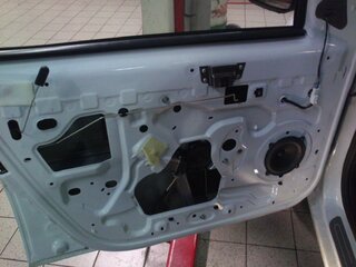

Wichtig ist die originalschrauben von den original ls. Anzuschrauben damit es nicht scheppert! Ich habe dort wo die Anschlusseisen der Hertz-ls sind das Blech etwas ausgearbeitet um keinen kurzschluss zu verursachen..wollte nur auf Nummer sicher gehen! Den lack danach mit Metallschutz ueberstrichen damit nix rostet...
