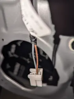

Hast du ein Foto vom Kabel ?
Hier ist ein Bild der Kabel vom linken Fahrertürlausprecher, es hat keine Kennzeichnung, ausser die Farben

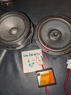

Ich habe es mit einer Batterie getestet (neue mit alten Lautsprecher), die Adapter mit Kabel von LPZ sind verkehrt rum +. <> -, siehe Bild. Ich habe die Adapter neu markiert. Beachte rotes Kabel.ist neu - und schwarzes neu +. Ich muss den schmalen Endstecker noch mit dem breiten tauschen...
Die Farben sind die Kennzeichnung.
Rot = +
Grau= -
Ist bei mir gleich andersrum, nach den aufwändigen Messungen, wie gesagt, die Adapter sind falsch codiert mit den Farben...

OK, Ich habe meine Adapter nicht von LZ sondern irgendwo über Amazon bestellt.
Wie gesagt, wenn alle LS gleich verpolt sind, ist das eigentlich vollkommen Wurscht. Jetzt werden allerdings an den Hochtönern andere Adapter benötigt und da kann man sich jetzt nicht mehr sicher sein, dass die gleich gepolt sind.....
Leider ist die Batterie Testmethode mit einem Hochtöner nicht möglich, oder wenn, dann nur einmal:)
Ich habe ehrlichgesagt überhaupt nicht drauf geachtet und mich auf die Korrektheit verlassen.
Es klingt jetzt aber auch nicht ungewöhnlich, evtl. Glück gehabt (50:50)
