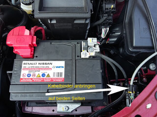

vom verstellknauf gehen zwei bowdenzüge ab, einer je scheinwerfer.
entweder ist der am scheinwerfer ausgehangen, was beim wechsel der leuchtmittel durchaus passieren kann, oder er ist am verstellknauf ausgehangen oder defekt.
schau dir doch einfach an, wie es beim funktionierenden scheinwerfer aussieht.
Danke, dann kann ich das jetzt mal auseinandernehmen.
Viel auseinander zu nehmen ist da nicht. Wenn du den Reglerknopf ganz runter stellst sind die Bautenzüge entlastet und lassen sich leicht aushängen. SCHWACHSTELLE ! Nach dem Einhängen mit einem kleinen Kabelbinder gegen wieder rausspringen sichern.

so schnell kann es gehen. Habe alles einmal ausgebaut und wieder eingebaut und wie durch Zauberei funzt es nun wieder. Natürlich musste ich auch wieder die Batterie ausbauen, da ist echt kein Platz. Was es letztlich war konnte ich leider nicht feststellen, ist mir aber jetzt auch wurscht.
Die Idee mit dem Kabelbinder ist wirklich gut, da dort echt ne Schwachstelle ist und man beim Lampentausch den Schlauch leicht aus seiner Halterung drücken kann. Das war es bei mir aber nicht.
