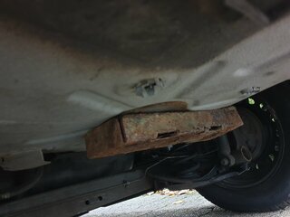

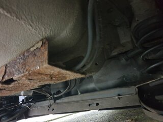

Ich habe jetzt mal ein paar Fotos gemacht. Es sieht so aus als wäre gar keine Wanne verbaut und "die viereckige Abdeckung" ist total verrostet.
Für mich sieht es so aus als wäre die Abdeckung nur verschraubt....meint ihr das ist ohne Werkstatt auszutauschen?
Vielen Dank für eure Hilfe.
columbo
Na der Sandero II hat doch auch schon eine Reserveradmulde. Der Tank ist da zum Glück gut geschützt.
