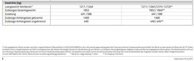

Beim Gesamtgewicht leer ist angegeben, dass dies inkl. Fahrer wäre. Weiß wer, wie das berechnet wird? Standardnormfahrer mit 80 kg odgl.?

Leergewicht ist immer mit allen zum Betrieb benötigten Flüssigkeiten und einem 75kg Fahrer.

Der Stepway hat 2kg weniger Zuladung. Ist nicht höhergelegt, alles rein optischer Natur.
Mein Laureate wiegt mit der Sonderausstattung ca. 70 kg mehr als im Fhrz Schein.
Mein Fehler resultiert aus dem Prospekt. Da ist es IMO sehr unklar. Auf der Homepage unter Abmessungen kommt man auf rund 600 kg Zuladung, das ist schon fein.
Siehe: Lodgy.jpg
Kann das wer wirklich deuten?
