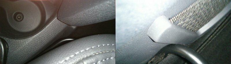

Nun zum Thema: ich bin aktuell etwas enttäuscht vom Beifahrersitz bzw. allgemein der Durchladefähigkeit. In einem KOMBI!! (der auch viel im Gewerbe benutzt wird)
Warum lässt sich der Beifahrersitz denn nicht irgendwie vernünftig rumlegen? Mache ich was falsch? ALLES probiert und überall nach Hebeln gesucht! Anleitung weiß nichts.
Und warum ist der kleinere Teil der Rücksitzbank rechts und nichts links?
Das ist mir leider bei den Probebesichtigungen/-fahrten nicht ins Auge gefallen. Man braucht das ja auch nicht jeden Tag. Aber wenn ich mit paar Latten oder Teppichrolle vorm Baumarkt stehe, möchte ich die Sache in 5 Minuten erledigt wissen, nicht 2 Stunden. Decke drunter, ab die Post!
Selbst meine alte Limousine war da handlicher und in einen popeligen Lupo(!) kriege ich (Beifahrersitz vor, rechter Rücksitz runter) Bretter 2m*0,6m geladen (Quelle: Erfahrung) und dann kann noch jemand hinter mir sitzen. Und jetzt im großen neuen Kombi bekomme ich nur 1,80m (eben ohne Beifahrersitz) bzw. und ich muss die ganze Bank rumklappen und kann niemanden mehr mitnehmen?

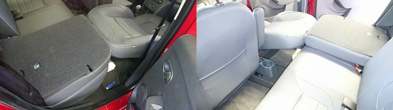

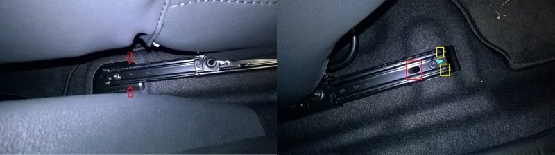

Auf Bildreihe 1 sieht man, dass mit entfernten Kopfstützen nur 3-4 cm fehlen, dann würde man den Beifahrersitz wenigstens komplett nach hinten gedreht flach kriegen (auch wenn das Leiern lange dauert - früher musste ich dafür nur einen Hebel ziehen). Aber es fehlen eben 3-4 cm. Da hat der Ingenieur doch echt geschlafen. Sitzfläche ist vorn auf Anschlag. Nach vorn kann man die Beifahrerlehne maximal so auf 110° stellen (ohne Bild), runterklappen ist nicht.
Ich fragte mich, ob es vielleicht andere Schienen für den Sitz gibt, welche die fehlenden cm rausholen?

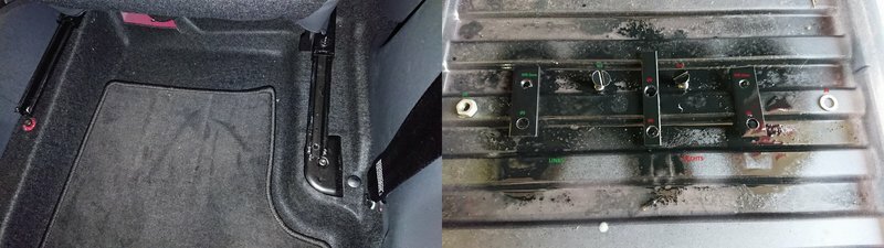

Ansonsten Bildreihe 2, dieses zweite Langloch (rot) in den Schienen vorn, und hinten der verlängerte Dom im Bodenblech. Kann man den ganzen Sitz die paar cm weiter vorn montieren? (Ggf. Passblech an dem Dom.) Die 3-4 cm weniger (Maximal-)Beinfreiheit wären mir und potentiellen Beifahrern herzlich egal.
Oder, Variante 3, was wäre denn wenn man die vorderen Anschläge (gelb) mit dem Dremel einebnet? (Später ggf. Einsätze als Anschlag.) Hat das jemand probiert? Springt da irgendwas raus wenn der Sitz mal wenige cm drüber geschoben wird? Es fehlt doch wirklich sooo wenig.

Du hast die Sitzfläche der Rückbank noch drin?
Die kannst Du zumindest hinten anheben,hochklappen,aushaken und irgendwo in der Garage oder sonstwo lagern.
Dann klappen die Rückenlehnenteile ganz flach runter,möglich das das Runterdrehen des Beifahrersitzes dann passt.:think:

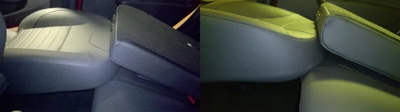

Hochklappen ja, aber die Scharniere bekomme ich nicht ab. Die scheinen mir ähnlich der Lehnen ziemlich fest fixiert zu sein. Bild 3 Scharniere (geschlossener Zustand).
Da ich a) nichts kaputt machen bzw. weiter ramponieren möchte (Wagen ist neu), b) eigentlich jemand hinter dem Faher sitzen können soll, c) das Leder der Lehne nicht direkt auf dem Blech zu liegen kommen soll, d) ich die Sitzfläche auch nicht in den 5 Stock tragen bzw. überhaupt ausgebaut herum liegen haben mag und e) mir der dann offenliegende Poposensor unter dem Sitz auch etwas Bauchweh bereitete, habe ich erstmal anderweitig direkt am Beifahrersitz weiterprobiert.
Wie im ersten Posting erwogen:

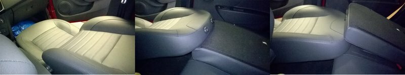

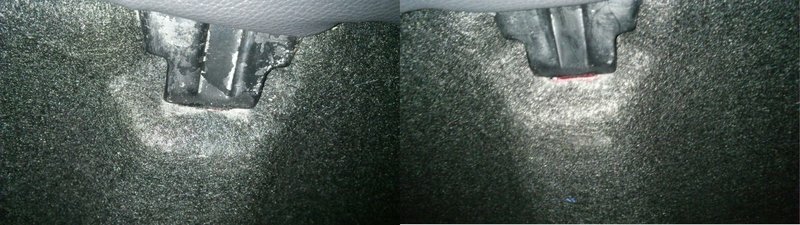

Ich bin pragmatisch und hab den vorderen Anschlag mit dem Dremel weggeschnitten Bild 4. Ich werde noch etwas schwarze Farbe ergänzen, aber die Schienen nutzen sich eh schon ab. Jedenfalls damit lässt sich der Sitz, nach Überwindung von zusätzlichem Widerstand, ca. 2,5cm der benötigten ca. 5cm weiter nach vorn schieben. Erreichte Verbesserung siehe Bild 5. Dann ist vorne (ausgerechnet) der Stellhebel auf Anschlag mit der Kunststoffverkleidung / diesem kleinen Ablagenetz Bild 6. Meines Erachtens müsste die aber noch etwas nachgeben können, ich bin der Ansicht, dass der Sitz selber erneut blockiert. Ein Einrasten erfolgt natürlich nicht mehr, wenn man über den alten Anschlag hinausschiebt (muss ja auch nicht). Dazu müsste man alles komplett ausbauen und weitere Rastkanten ergänzen - man sehe dazu unter dem Sitz.

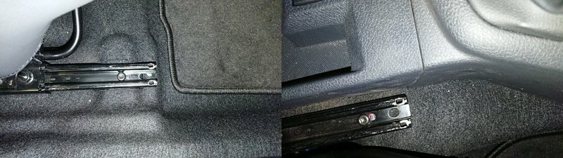

Jedenfalls wird wohl nichts übrig bleiben als doch das zweite Loch (Langloch) in den Schienen zu benutzen (zusätzlich). Siehe Bild 2 aus dem ersten Posting.
Hat schonmal jemand einen Sitz ausgebaut (vorzugsweise MCV2 / neuerer Sandero) und kann etwas dazu sagen? Danke!!
Als ich den vorderen großen Torx versuchsweise löste, bemerkte ich, dass auf der Unterseite eine Mutter (oder Nutenstein oder wie auch immer) das Schlackern anfängt. Was passiert, wenn ich die Schraube ganz rausdrehe? Fällt die Mutter unwiderbringlich runter oder dreht durch wenn sie einen eventuell vorhandenen Blechschaft verlässt? Ich habe mangels weiterer Infos sicherheitshalber erstmal unverrichteter Dinge wieder festgezogen.
Oder passiert nichts mit der Mutter beim Rausdrehen der Schraube?
Man kommt weder vom Unterboden her an die "Mutter" noch unter den Teppich (falls das überhaupt helfen würde in dem Fall), dieser ist an den Türkanten vertackert und ich will ihn nicht sinnlos kaputt reißen. Aber irgendwie müssen die Schienen ja auch (NACH dem Teppich) eingaut worden sein.
Und wie ist das mit dem hinteren Ende der Schiene, ist da ein zweites Loch oder besorg ich mir gehärtete "Haltebleche" als Verlängerung?

Die Scharniere auf deinem Bild sind einfache Blechnasen die in das Blech gesteckt sind.;)
Klappe das Sitzkissen langsam hoch und ziehe dabei leicht nach oben.Kurz bevor die Sitzbank in der Senkrechten ist erreichst Du den Mogent wo die Blechnase nach oben aus dem Blech gleitet,andere Seite dann im selben Winkel,umgekehrte Reihenfolge dann zur Wiedermontage.:)
Stefanvde war schneller, hab eben mal geschaut wie die Sitzfläche rausgeht. Ist, wenn man den richtigen Winkel gefunden hat, total simpel.

Also ich hab die Sache jetzt für mich akzeptabel gelöst.
Mit entferntem vorderem Anschlag und versetztem Sitz werden die fehlenden ca. 5cm erreicht. Siehe Bild 4. Alles andere funktioniert wie vorher.

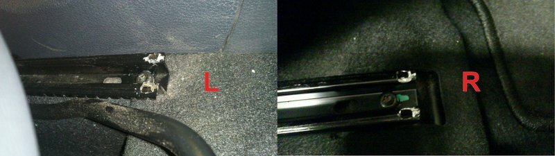

Übrigens: beim Sitz Abschrauben ist etwas Obacht geboten. Die "Muttern" (Gegenseite) sind doch eher Nutensteine und nicht mit dem Auto verschweißt (zumindest bei meinem Baujahr). Man kann die Schrauben zwar entfernen, ohne dass etwas auf Nimmer-Wiedersehen herabfällt, aber ich würde die dann losen Gegenstücke besonders auf der Fahrzeug-Außenseite nicht unbedingt stark herumschubsen (oder z.B. ohne Schrauben drin mit dem Fahrzeug fahren). Meines Erachtens KÖNNTEN sie evtl. irgendwo seitlich rausrutschen wenn man nicht aufpasst.
Bild 1 zeigt vorn am Sitz den Versatz ins zweite Loch der Schienen (und den im ersten Schritt schon entfernten Anschlag). Auf dem Bild sind sie noch 'locker'.
Bild 2 zeigt das hintere Ende und meine Passstücke bei der Lackierung.
Bild 3 zeigt das fertige hintere Ende. Auf der linken Seite ist unten die eine Mutter. Diese verlängert den Gewinde-Schluss und gleicht gleichzeitig den Höhenunterschied Teppich/Aufnahme aus. Zum Anziehen von der Seite kommend normalen Maulschlüssel verwenden.
Rechts ist zwischen oberem und unterem Passstück die U-Scheibe. Links ist kein oberes Passstück möglich. Das obere Passstück rechts so ca. 13mm breit. Das sollte möglichst gut passen (damit neben dem Loch viel Stahl bleibt? ;)), es stellt hier gleichzeitig die starre Verbindung her weil es bündig in der Schiene liegt (Ausschluss "seitlichen Schlackerns" (des ganzen Sitzes)). Alternativ (oder zusätzlich...) hätte man zu diesem Zweck die weiteren (kleineren) Löcher der Schiene(n) mit einem längeren unteren Passstück verschrauben können.

Zum Thema "Sicherheit": der Stahl für die Passstücke ist >4mm und dicker als die Original-Schienen.
Die Schrauben 8.8 M8 entsprechen dem vorhandenen Torx-Murks.
