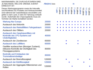

Das hab ich mir mal hier im Forum herunter geladen. Weiß nicht mehr wer das zur Verfügung gestellt hat.
Also Danke ans Forum
mein Original ist polnisch, aber soweit ich das überblicken kann, identisch.
denk dran, 1. Inspektion nach 1 Jahr oder 20000km, was als erstes eintritt. Du schreibst nix über Baujahr / Erstzulassung. Kann sein, daß bei den "Neuen" sich die Intervalle auf 30000km erhöht hat. mußt Du eis Deinem fahrzeugspezifischen Datenblatt ersehen.
Oder bei "My Renault" anmelden

Vielen Dank für eure Hilfe. Ich werde nach 20000km eine Inspektion machen.
Ist das bevor ein Jahr rum ist? Wenn nicht,dann ist die Garantie weg. Bei den ersten beiden Inspektionen ist auch gar nichts am LPG System zu machen. Bei der dritten wird dann mal ein Filter gewechselt.
Nein!!!!!
nicht nach 20000 Km. sonder kurz bevor die erreicht sind und auch nicht nach einem Jahr sonder mindestens 3 Wochen bevor die 12 Monate rum sind einen Termin beim Autohaus machen!!!!!
