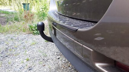

ich habe an meinen LPG Logan letzte Woche ne abnehmbare AHK dranbauen lassen - hatten schon bei beim Kauf einen Preis von 666 ausgemacht - erschien mir fair...
