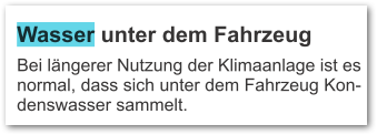

Vielen Dank für die Beiträge und Hilfen! Tatsächlich stellte sich heraus, dass das Kondenswasser von der Klimaanlage war und das lose Ende des Schlauches dieses Wasser lediglich aus dem Auto heraus unter das Auto auf den Boden weiterleitete. Das beruhigt mich sehr. Auch in er Bedienungsanleitung habe ich Dank des Hinweises die Stelle gefunden, dass Wasserbildung unterm Auto nach längerer Nutzung der Klimaanlage normal sei - ich denke, vor allem bei der momentanen Hitzewelle ist es umso normaler.
