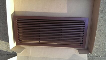

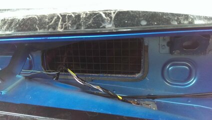

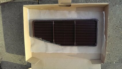

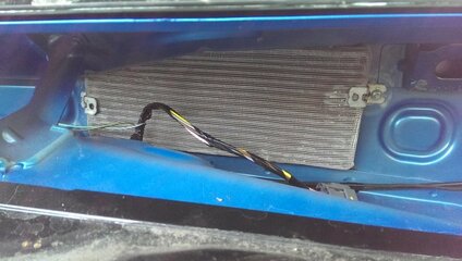

Habe das gleiche Problem im Dokker, immer wieder Blätter im Gebläse .
AH meinte ist nicht schlimm, muss ich so hinnehmen, keine Garantie !!!
Lüfterausbau ist besch.......en, 3 winzige Schrauben. Das Brummen kommt immer wieder, da der Pollenfilter nachgeschaltet ist. Eine Werkslösung ist nicht vor gesehen. Durch die riesigen Löcher des Gitter im Wasserkasten passt alles durch, sogar Mäuse, Blätter, Heuschrecken.
Ich habe mir eine Lösung ausgedacht und aus einem Badezimmergitter angefertigt.
Jetzt ist alles gut, der Dreck bleibt draussen.
Kosten ca 12Euro, 3 Stunden Fummelei ,da alles sehr eng ist und ich sehr grosse Hände habe(GR.13)
