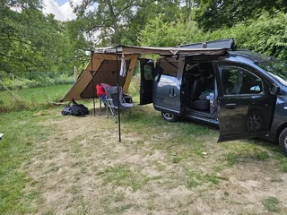

Ich habe einen Dokker, den ich mir ausgebaut habe. Aktuell benutze ich ein Anstellzelt, das bei leichtem Wind alleine kaum aufbaubar ist. Außerdem ist der Aufbau aufwändig. Nun möchte ich mir eine 270Grad Markise von Ocean Cross montieren lassen.

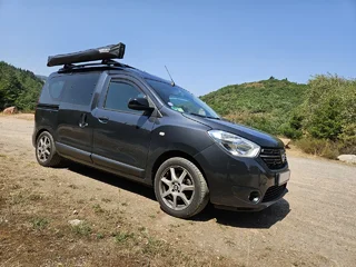

Ich benötige drei Dachträger (Fixpoint) und
die Dachträger müssen waagerecht/ Wasserwaage angebracht sein.
Da ich schon zwei hatte, habe ich mir einen dritten, mit höherem Fuß (753) montiert, um die Dachwölbung auszugleichen.
Leider ist mir der Ausgleich nicht ausreichend gelungen.
Frage: Hat jemand eine Markise an Dachträgern montiert und hat einen Tipp für mich, wie ich das Problem lösen kann?
