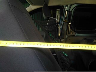

Ich war gerade mal raus zum Dokker, um zu messen.
Fahrersitz ganz nach vorne geschoben und die Lehne ganz nach vorne gekurbelt, ergab die Messung in 40cm Höhe vom Laderaumfußboden(so kommt man auch über die nur umgelegten Rückbanklehnen) 216cm (Hecktür-Lehne).

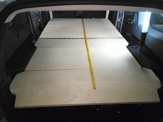

Das paßt in der Länge locker.
Breite sind allerdings max. 130 cm möglich.
Das ist der breiteste Bereich und befindet sich auch in der gewünschten Höhe (über den Radkästen und unterhalb der Kofferraumrollo-Höhe.
Bei o.g. Bedingungen (vorgeschobene Sitze) sind 203 cm bei senkrechten Vorderlehnen und 220 cm bei ganz nach vorn gestellten Lehnen möglich.
Es gibt genug Bettlösungen, bei denen der Kopfteilbereich inkl. der Matratze nach hinten klappbar ist, so daß keine großartigen "Umbaumaßnahmen" notwendig sind.
