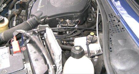

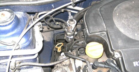

Die bilder sind gut. sieht bei mir genauso aus obwohl ich einen sandero habe. hat man dich denn auch aufgeklärt was man alles so beachten muß wenn man ein Auto mit nachgerüsteter gasanlage fäht?
Ich hab seit 50.000 Kilometern nur die Normalen renaultzündkerzen drin und kein Nageln.
Mein Motor nagelt zwar auch, aber das liegt an der defekten Kurbelwelle :angry:
Bilder sind von mir, aber auch herzlichen Dank an den Texas Ranger, der z. Zt. nicht nur meinen Forengebrauch als auch gewisse Aufklärungsarbeit in technischer Hinsicht leistet.
Der meint übrigens, daß die Gasanlagenteile aussehen, wie die original Werksbauten.
