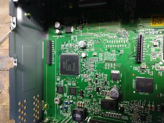

Erst mal zum Istzustand:
orginal verbaut ist ein Media Nav mit WINCE mit Software 9.1.3 und DAB Radio.
besorgt habe ich mir jetzt ein Media NAv Android mit Software 1.0.13.2 ohne DAB Radio.

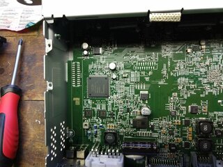

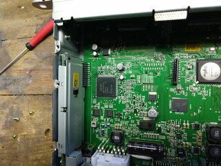

Nun habe ich beide mal aufgeschraubt und im NAVi mit DAB Radio ist ein Sockel in dem das DAB Modul eingesteckt wird,
Im Android Navi ist dieser Sockel nicht, aber die Lötstelle auf die man den Sockel auflöten könnte.
Nun meine Frage:
Iste es möglich, bzw: hat es schon jemand gemacht, einen Sockel aufzulöten und das DAB Modul erfolgreich zum laufen gebracht ?
Wo bekommt man so einen 24pin Sockel her?
Falls es geht, welche Einstellungen muss ich im Micom Menue machen ?
Grüsse Frank

DAB-Modul habe ich letztens erst eingebaut. Leiste einlöten, Modul stecken und läuft.

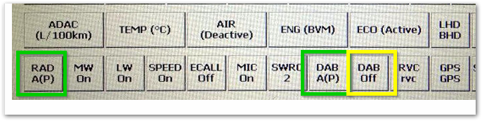

Ich nutze die Serienantenne mit Splitter. Nur die Phantomspeisung muss noch über das Micom-Menü eingeschaltet werden.

Phantomspeisung? Ich habe bei mir ja eine DAB Antenne verbaut, da orginal ein MediaNav 9.1.3 mit DAB-drin war.
Muss im Micom-Menue nur DAB auf "ein" gestellt werden?

Und ich habe beide Optionen auf "A"(Aktiv) gesetzt (keine Ahnung, ob die Phantomspeisung auf beiden Antenneneingängen immer an ist) - DAB steht natürlich "On"
(Bild geklaut von lajo: MediaNav (Evolution) MICOM Test Menü, Zugriffscodes, Einstellungen)
