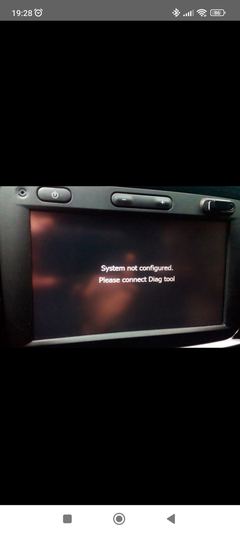

Ich habe gebraucht von einem Duster das mne gekauft und jetzt kommt die Meldung "System not configured please connect diag tool"
Muss ich in die Dacia Werkstatt fahren um das zu beheben oder kann ich das auch anders beheben?

Dann würde ich das Teil reklamieren und den Kauf rückgängig machen.
Vielleicht wird der Käufer versuchen, sich herauszuwinden, aber am Ende besteht der Verdacht des Betrugs, weil er einen Mangel arglistig verschwiegen hat.
Hast du evtl. Screenshots des Angebots, auf denen ein funktionierendes MNE zu sehen ist? Dann würde ich auf jeden Fall noch einen Fall auf Ebay eröffnen, wenn der Verkäufer dir komisch kommt.

Wie Texas schon schrieb:
Das MNE ist an die Fahrgestellnummer gebunden.
Wird so also nicht funktionieren.
Frag mal leise beim Freundlichen an ob da was machen kann.
