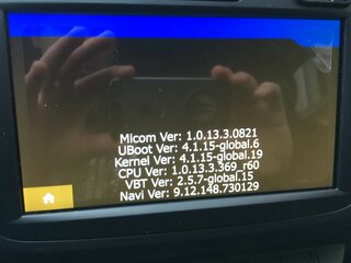

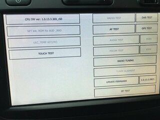

Mach bitte ein Foto vom Micom-Menü, vielleicht ist ein falscher Wert für das Mikrofon eingestellt.
Das hier bin nicht so gut in solchen dingen

Ja, aber eine Datei "mcmtest_activate.ini" auf den USB-Stick kopieren, du kannst dann MICOM TEST drücken, und dort ein Foto machen. Dann einfach das Menü mit der Ein/Aus Taste verlassen.
Hallo und guten Tag, möchte mich gerne anschließen, war schon einmal im MICOM TEST, da war die Verkehrsfunk Funktion nicht freigeschaltet, war kein Problem das zu ändern. Welcher Menupunkt im MICOM ist den für das Micro zuständig? Ich höre immer alle Anrufer, von mir geht aber kein Ton raus.
Danke schonmal im voraus.
Wideband/Narrowband.
Allerdings scheint es eher das Mikrofon für CarPlay zu sein... Wenn eine Änderung hier nicht hilft, kann man noch mit ddt4all gucken, ob das Mikrofon aktiviert ist (ECU configuration - External microphone).
