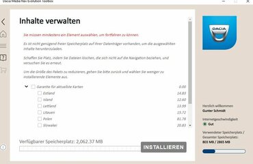

wenn ich dann auf "Inhalte verwalten" gehe , werden alle garantierten Karten angezeigt, sie sind aber nicht automatisch ausgewählt. Ich habe den Verdacht, dass dann alles was nicht ausgewählt ist, gelöscht wird.
Versuch doch einfach , nochmals einen Fingerprint zu machen, dann in der toolbox die garantierten Karten alle auswählen und nochmal installieren, denn deine Karten sollten ja auf dem Server unter deinem login hinterlegt sein.
EDIT: Toll ist auch der Text " Es ist nicht genügend Speicherplatz auf dem Datenträger vorhanden". Es ist ein 16 GB Stick , auf dem der Fingerprint gerade mal 5 MB belegt .
Die Meldung zum Speicherplatz bezieht sich wahrscheinlich auf den Datenträger im MediaNav. Macht ja keinen Sinn, Kartenmaterial auf den Stick zu laden, das gar nicht ins Gerät passen...
Die Meldung zum Speicherplatz steht bei mir auch, obwohl ja gar nichts ausgewählt ist. ich habe selten etwas so unintuitives gesehen.
das kann nicht sein, auf dem screenshot ist klar zu sehen, dass im MNE 800 MB belegt und 2 GB frei sind
