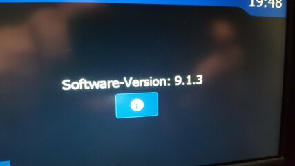

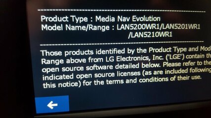

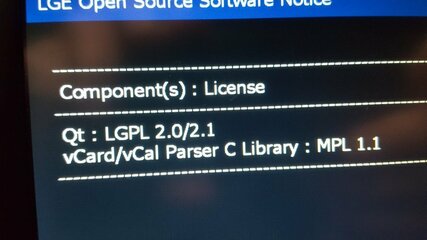

Hallo, Vielen Dank für die Info. Bei mir steht obeb links nach dem Umstellen auf Deutsch durch den Händle AM und FM. Als ich am Montag das Fahrzeug mit einem Firmenmitarbeiter vom Auslieferungsstandort per Straße abgeholt habe, die ersten 120km wollte ich selber fahren, war das Navi auf englisch. DAB war oben links und das Navi jatte eine Bedienung wie im Handbuch beschrieben. Der Fehler sitzt meist vor der Tastatur.:( Ich hab mal die Info geknipst. Vielen Dank:)20190502_194825.jpg

LAN52xxWR1 ist der Code des MediaNav 1. Ist aber egal, der Lizenzvertrag wurde nicht aktualisiert. Welche Softwareversion hat das Gerät? Das ist massgebend. <10: MNE. >10: MNE2.
Wie auch immer, wenn du nur AM und FM siehst, hat das Gerät entweder kein DAB oder es ist nicht aktiviert. Im zweiten Fall kann es im Micom-Menü aktiviert werden.

version 9.1.3 bedeutet , wenn es ein Fahrzeug für den deutschen Markt ist KEIN DAB Feature eingebaut.
Nur manche Import Fahrzeuge mit MNE 9.x.x haben DAB.
Eventuell war der Händler klug und nicht nur die Sprache geändert sondern auch das MNE2 durch ein MNE1 ersetzt...
