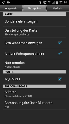

Hym ich habe auch Navigon und keine Probs. damit. Eventuell mal Navigon neu instalieren auf dem Handy oder die Sprachsyntese fürs handy noch mal neu einstellen, bzw. in den Optionen von Navigon schauen ob da eventuell etwas verstellt ist. Man kann da die Sprachausgabe über BT ein und ausschalten^^

Das war ein Fehler von mir. Hab im Navigon Menü Bluetooth aktiviert. Keine Änderung. Dann hab ich im Handy für Bluetooth Kanal 1 ode 2 vorgegeben - keine Tonausgabe.
Dann hab ich Bluetooth im Navigon Menü wieder deaktiviert, eigentlich hätte die Sprachausgabe dann am Handy kommen müssen. Es kam kein Ton beim Navigieren....
